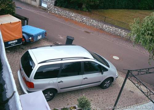

Es handelt sich um einen VW Sharan Bj. 04/2000 85KW, 1,9TDI, Motornummer: AUY
Da das Fahrzeug nun doch schon älter ist, wird das Serviceheft ab dem nächsten Service nicht mehr weitergeführt und die kleinen Arbeiten wie Öl/Filterwechsel selbst gemacht. Nun habe ich aber eine Frage zum Motoröl.
