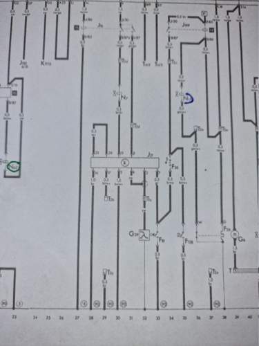

Wo sitzt der Masse Punkt 90 beim golf 1 cabrio JH
Das Kabel aus dem steuergerät Platz 5.
Braun weiß wo finde ich das.

In meinem SLP ist das, was dort als "Massepunkt 90" bezeichhnet ist, Massepunkt 8 und der soll am Kaltstartventil (also Saugrohr) sein.

Ok aber laut schaltplan ist da das braune Kabel dran nicht das Braun weiße
Mir fehlt der Anschluß bzw das Kabel ist nicht zu finden. Am Stecker zum steuergerät ist es dran es kommt aber nicht aus dem kabelbaum raus.
Ich bin auf der Suche nach dem Fehler warum der Wagen so schlecht läuft wenn er kalt ist.
Da wollte ich erst die Kabel prüfen.
Alle Kabel gefunden bis auf das eine.

Meß den Widerstand von Pin 5 zum Minus Batteriepol oder zum Motor.
Widerstand gering i.o. wovon ich ausgehe.

Aber trotzdem würde ich gerne wissen wo das Kabel abgeblieben ist denn auf manchen Bildern sieht man das es 2 Masse kabel gibt das braune und das Braun weiße. Siehe Bild unten braun bei mir vorhanden, Braun weiß nicht

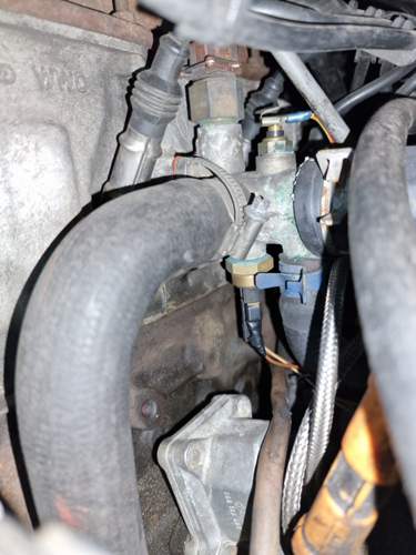

So heute hab ich mal was versucht weil alles was ich geprüft hatte funktioniert.
Ich habe einfach mal die lamdasonde den Stecker abgezogen und das sägen ist weg. Stecker drauf sägen da bin jetzt ohne Sonde gefahren.
Ist es jetzt nur die Sonde die defekt ist oder habe ich keine Masse am Motor
Weil ich das Masse kabel nicht finde was zum motor geht. Oder eher am getriebe.
Das Massekabel sitzt imho am Getriebehalter oben drauf.

@vwgolffahrer schrieb am 13. Okt. 2022 um 19:9:48 Uhr:
Ja schwierig...
Mein G60 (anderer MKB = PG) fuhr mit abgesteckter Lambdasonde richtig gut. Das Steuergerät nimmt als Default dann Lambda = 1. Ob die Sonde selber einen weg hat kann mann so schwer erkennen.
