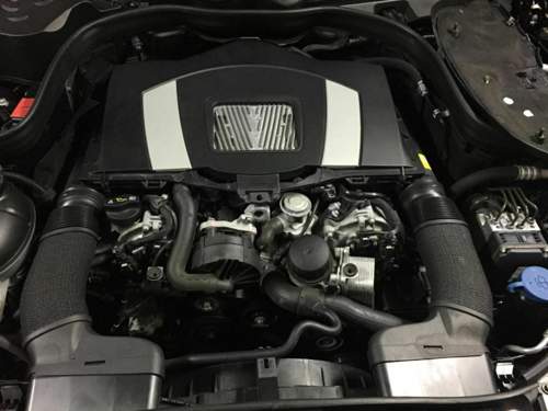

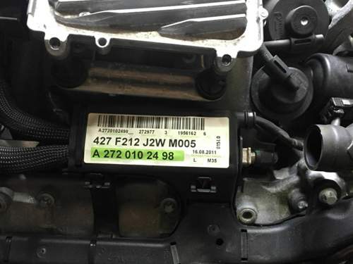

mir schießt gerade was anderes durch den Kopf, wo ich diese Zeilen lese:
Könnte es sein das evtl. bei dem Fahrzeug ein Motor- und/oder Getriebetausch (Austauschmotor oder Austauschgetriebe) vorliegt und von daher diese Verwirrung entseht?
Viele Grüße
@eminem2406 schrieb am 26. April 2015 um 08:11:30 Uhr:
Hallo,Zitat:
@212059 schrieb am 25. April 2015 um 23:43:11 Uhr:
Hallo ins Forum,
dann ist Dein Fahrzeug knapp 1 Monat vor meinem ausgeliefert worden. Zwischen den Getrieben liegen insoweit knapp 21.000 Nummern, was auch plausibel ist. Auch die weiteren Angaben in der Datenkarte sprechen klar für das 7G+.
Merkwürdig ist nur die Angabe, dass es ein M272 sein soll. Der Motor wurde seit der Preisliste 11.7.11 nicht mehr im 212er angeboten (und ist faktisch seit April 2011 nicht mehr bestellbar gewesen). Wenn ich jetzt mal die Datenkarte als richtig ansehe, wäre es der m.W. erste M272, der mit einer 7G+ als Kundenfahrzeug gekoppelt wurde. Normal hat dieser Motor nämlich nur die 7G bekommen. Dazu passt auch die Sache mit den Getriebeölwechsel. Ist alles irgendwie merkwürdig.
@ Bruno: Die Getriebefortschrittszahl ist eindeutig. Die Umstellung von 7G auf 7G+ kam auch für die 4matic ohne Verzögerung. Lediglich die S/S kam für diese Fahrzeuge (teilweise) später.
Viele Grüße
Peter
Viele Grüße
Nein. Das ist schon ab Werk.
@Bruno_Pasalaki schrieb am 26. April 2015 um 08:41:38 Uhr:
Nein. Das ist schon ab Werk.Zitat:
Viele Grüße
Wie jetzt? Mercedes hat Austauschmotoren oder Austauschgetriebe ab Werk?
