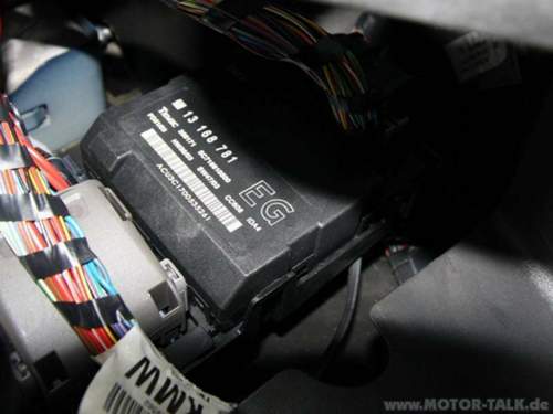

Also ich hab nun ein bischen im EPC gestöbert und hab nun herausgefunden, das es 20 verschiedene Steuergeräte gibt. 6 davon sind DWA-fähig (Bild 1, Steuergerät 15-20) :eek:
Somit nehme ich an, dass du ein nicht DWA-fähiges Steuergerät verbaut hast. :( Aber guck mal am besten nach. Sitz hinten eingesteckt am Sicherungskasten links unter dem Lenkrad. Um an dieses zu kommen, muss du die Verkleidung unter dem Lenkrad demontieren.
Scheinbar kannst du aber Steuergerät 15 - 19 verwende, da hier nur die Nummern im Laufe der Zeit verändert wurden (siehe Bild2)

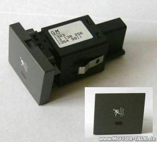

Bzgl. dem Taster kanns du Beide verwenden, da die 13138256 die 24441253 mal ersetzt hat. (Nummernänderung intern) Technisch hat sich aber nichts verändert.

Hast du schon mal gecheckt, welche Türsteuergeräte du verbaut hast? Auch diese müssen DWA-fähig sein. Hier gibt es auch 19 verschiedene, aber nur wenige wo "für Startsperre" dabeisteht,.....

Du Brauchst abher dasu auch noch, ein neues Carroserie-Steuergerät, der das DWA ansteuert!
Grüße, Joche (Niederlande)
Hallo Joche,
ich hoffe mein BCM hat einen passenden Softwarestand, dann brauche ich kein neues Steuergerät.
Das kann ich aber erst dann überprüfen wenn ich alles andere eingebaut und die DWA freischalten lassen will ;).

Wehn du die buchstaben lesen kanst auf das Steuergerät, dan weis man mehr, ob du ein neue brauchst oder nicht.

Was ich allerdings grad nicht weiß und auch nicht über die SuFu finden konnte... Wo ist eigentlich das BCM?
Wenn ich wissen will welchen Stand dieses hat sollte ich doch mal draufsehen, oder ;) ?

Hallo Michael,
Die befindet sich hinter der Sicherungskasten im auto, in die nähe von das Lenkrad

3. Welchen Softwarestand muss/sollte das BCM mindestens haben? Eventuell hier auch ein Bild eines BCM mit passendem Stand?!?

Da ich kurz davor bin demnächst auch einen Taster für die Innenraumüberwachung mein eigen zu nennen habe ich zu diesem auch noch eine Frage.
Wie viele unterschiedliche gibt es da denn?
Denn wenn will ich natürlich einen haben der auch zu dem Rest meiner Innenausstattung passt. Also irgendwas in Richtung "Charcoal".
Ich habe in einige in meiner Bildersammlung. Derjenige welche, den ich aktuell kaufen kann, ist auch im Anhang...
Aber welchen brauche ich wirklich?

Auch könntest du dir mal deinen DWA-Taster ansehen - wenn du eine Innenausstattung in "Charcoal" hast wäre diese Angabe ungeheuer wichtig für mich.
