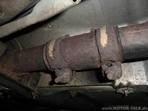

Hallo, ich habe wieder zwei Fragen, die sich für mich als Laien nicht ohne Weiteres beantworten lassen.
Ich brauche eine neue Schelle fürs Auspuffrohr. Tüv-Bericht sagt: "Abgasrohr Auspuffschelle mitte beschädigt". Handelt es sich auf Foto 1 um eine Doppelschelle, bei der die zwei Schellen normalerweise oberhalb miteinander verbunden sind? Oder kann ich zwei einzelne Schellen verwenden?
Welche passen an meinen A3 8L 1.6 ´97 ? Womit gehe ich auf Nummer-Sicher?
Will nicht nochmals vor der Bestellung die Bühne mieten und sehe bei Ebay viele Größen für mein Modell:
59,5mm, 54,5mm, 60mm usw...
Meine zweite Frage ist, ob auf den weiteren Fotos zu sehen ist, wo ich den Auspuff Schweißen muss. Im Tüv-Bericht steht "Abgasrohr mitte Befestigung mangelhaft". Der Prüfer sagte, der muss festgeschweißt werden, da er locker ist. Ich kann das gesamte Rohr mit der Hand einige Zentimeter nach oben drücken. Hätte gedacht, dass das normal ist...ich kann keine Stelle finden, wo das Abgasrohr scheinbar verbunden sein müsste...

Du kannst 2 einzelne Schellen verwenden solange die Abgase ihren richtigen Weg finden. Das Teil wo die Schellen drauf sind verbindet dein Kat mit dem Auspuffrohr (2 Teile). Falls der TUV diesen meint musst du entsprechend diesen auch ersetzen.. einfach in eba... nach Rohrverbinder suchen.
Zur zweiten Frage: Entweder festschweißen das der sich nicht mehr nach oben drücken lässt oder entsprechend erneuern. Auf Bild 4 sieht man ja wo das Rohr normalerweise verbunden ist.
Teilenummern der Doppelschelle mit Rohrverbinder sind abhängig der Motorkennbuchstaben. Oder Rohrdurchmesser ermitteln und danach besorgen.
Welche MKB hast du?
Den abgegangenen Rohrhalter vom Vorschalldämpfer würde ich – wenn es Platzmäßig möglich ist – mit zwei passenden Bügelschellen befestigen.

@asiasnack und @Nuckelpinn: Habe einen AKL. Ich will nicht erneut auf die Bühne, bevor ich die Schellen bestelle. Hat die Schelle überhaupt eine Teilenummer? Das Problem besteht ja praktisch nur darin, dass die Schelle drüberpassen muss, aber auch kein Spiel haben darf. Da ich mich nicht damit auskenne, weiß ich nicht, ob die verschiedenen Größenunterschiede der Schellen von wenigen Millimetern überhaupt relevant sind. Ist es evtl. egal, ob ich eine mit Ø 49,5 oder Ø 54,5 mm kaufe, sofern sie für A3 8L VAG ausgewiesen ist?
@asiasnack: Auf Bild 4 sehe ich gerade nicht, wo das Rohr normalerweise verbunden ist, da ich nicht weiß, wo dort eigentlich eine Verbindung zwischen Rohr und dieser Halterung sein muss. Hätte jetzt gedacht, dass das Auspuffrohr an dieser Stelle (Bild4) nur aufliegen muss und man den Auspuff im korrekten Einbauzustand sogar nach oben drücken können dürfte. Wo soll ich da jetzt schweißen?

Zu 1) Ja, mehrere je nach fortlaufender Produktionsnummer der FIN oder MKB.
Zu 2) Nein, ist eben nicht egal. Wenn zu klein passt sie nicht drauf und zu groß dichtet natürlich nicht ab – wie denn auch ?
Zu 3) Zeichnung nur über PN bzw. Mail, sonst siehe unten.
Zu 4) Das überlasse dem Schweißer, der weiss genau wo er heften kann. Oder Bügelschellen verwenden.
MKB: AKL
Vor Vorschalldaempfer , Doppelschelle 50mm , Teilenummer: 191 253 141 F
Nach Vorschalldaempfer , Doppelschelle 45mm , Teilenummer: 1HO 253 141 B
Nachschalldaempfer lösen und die neue Schelle über beide Rohre schieben und Muttern anziehen.

Um dir die beiden Schellen zu nennen, die tatsächlich an deiner Anlage zur Ausführung kommen, entgegen deiner zuvor aufgeführten Menge an gegensätzlichen Informationen, auch ohne Verweis auf die Quelle.

Hinter Kat und vor Vorschalldaempfer ,
AUDI A3 (8L1) 1.6 09/1996 bis 05/2003 , 74 / 101 , 1.595
Schlüsselnummer: 0588-640
Motorcode: AKL, ab Fgst.Nr.: 8L-V-000001, bis Fgst.Nr.: 8L-3-250000, Lagerschl.: 02
Hallo, vielen Dank! Habe jetzt realisiert, wo noch eine zweite Schelle ist und dass die beiden verschiedene Größen haben. Ich brauche dann die mit Bez. 10 auf dem Bild, das ich gefunden habe. Die Teilenummer hätte ich selbst wohl nicht gefunden. Schweißen muss ich dann wohl tatsächlich die Stelle, wo das Rohr die Befestigung mit dem waagerechten Stift hat, oder an den Halterungen mit Bez. 9.

Bez. 10 ist immernoch der Rohrverbinder und in der Bucht bekommst du den mit den 2 passenden breiten Rohrschellen wenn du den Durchmesser kennst. Bezüglich schweißen: schau dir von unten alles genau an, drück das lose Rohr nach oben und plane bzw suche stellen wo du auch ohne Demontage eventuell schweißen kannst. Ich würde versuchen zuerst die undichte Stelle fertig zu machen und dann schweißen. (bei mir war die undichte Stelle nicht nur eine lose Schelle sondern mehrere Löcher, für ein Schweißer aber kein Problem) Umgekehrt kommt leider etwas Schrauber Arbeit auf dich dazu, erklärt sich aber von selbst wenn du alles siehst, soviel ist es ja nicht.
Meine natürlich mit Bez.10 den Rohrverbinder. Habe den ebenfalls als Schelle(n) bezeichnet. Kaufe dann einen mit der von Nuckelpinn genannten Teilenummer 191 253 141 F.
Zum Schweißen: Vermutlich werde ich einfach das Rohr an die Umfassung des Rohrs (Bild2) schweißen.
