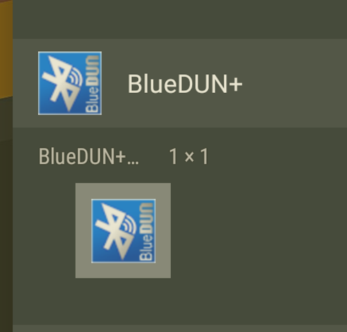

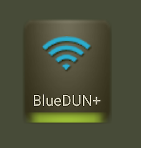

Ich schalte Bluetooth über das Widget der App ein. Und in der App kann man auch noch einiges konfigurieren. Geht hier alles problemlos inkl. Musik streamen.
am 30. Juli 2019 um 19:57
Entweder bin ich zu ??????BLÖD?????? dazu oder bei mir liegt ein anderer FEHLER vor. ??????
Wo und welches Widget ?
Hier die Bilder vom Widget im Widget - Menu und wie es eingeschaltet auf dem "Desktop" aussieht.
Screenshot-20190730-220537
Screenshot-20190730-220558

Hallo, habe das Bludune heruntergeladen aber kein Erfog. Woran könnte es denn noch liegen ?
Es wird mir immer so angezeigt wie auf dem Bild. Da ist auch kein Zahrad zum einstellen.
Welche Lösung gibt es denn noch ????
