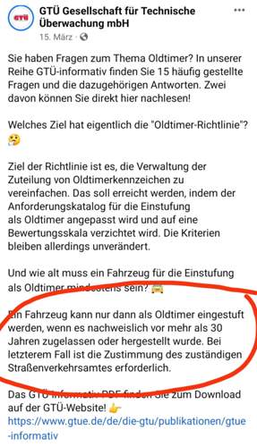

Das Erstzulassungsdatum muß mindestens 30 Jahre zurück liegen.
auf den Tag genau.
Ich hab kürzlich einen MX 5 Miata auf H- umgemeldet.
Das Auto ist Baujahr 89 aber die EZ 04. Mai 90 in D.
Also H ab Stichtag 04. Mai 2020 möglich.

Bei Fahrzeugen wo es keine EZ gibt oder die nicht mehr nachvollziehbar ist,wird über die FIN das Produktionsdatum ermittelt und davon die erste in Betriebnahme abgeleitet, ergeben sich 30 Jahre,ist ebenfalls eine H Zulassungs möglich,als EZ wird dann das ermittelte Datum eingetragen.
