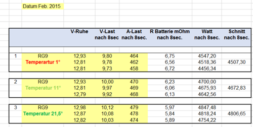

ich habe das Problem das mein Auto derzeit teils auch im Sommer behäbig anspringt. Nun habe ich mit einem guten Multimeter einige Daten erfasst die ich gerne mit euch besprechen würde, da ich nicht zum Beispiel die Autobatterie tausche und danach sehe das es der Anlasser bzw. die Lichtmaschine ist.
Nun zu den Daten:
Auto steht, keine Zündung, keine Verbraucher: 12,09
Auto im Leerlauf an, keine Verbraucher 14,5
Auto im Leerlauf, viele Verbraucher an: Tendenz über 15min fallend auf 14,2 ---- Test beendet
Auto im Leerlauf , nur wenig Verbraucher: Tendenz im noch leicht fallend -- --- Test abgebrochen
Auto Zündung aus, Verbraucher an: Fallende Tendenz kann man sekündlich deutlich erkennen
Auto Zündung aus, alle Verbraucher aus: Wert hat sich bei 12,5 eingependelt
Die Frage an euch ist wie ich die Werte deuten kann?
1. Sollte die Lichtmaschine im Leerlauf und vielen Verbrauchern nicht die Spannung halten? Tendenz war fallend. Trotzdem war sie am Ende auf 12,5 geladen von ursprünglich 12,09
2. ist der Wert 12,09 am Anfang der Tests wenig (neue Autobatterie?)
Wie deute ich den Test: Auto Batterie Anfang 12,09 , Zündung an, Wert 14,5, Verbraucher an, Wert langsam fallend -----> Lichtmaschine defekt? Kann eine Lichtmaschine Strom zum Aufladen liefern aber evtl zu wenig weil die defekt ist?

Von den Werten her mit laufendem Motor scheint die Lima in Ordnung zu sein. Lade die Batterie doch mal mit einem guten Ladegerät über ein Wochenende auf und mess dann die Spannung. Und die dann noch einmal mit Verbraucher an und Motor aus. Wie alt ist die Batterie denn?

Auto steht, 12,09 Volt ist zuwenig. Beim Starten bricht sie garantiert zusammen. Batterie tauschen.
mfg
Mit nur einer Angabe kann ich deiner Aussage nicht zustimmen. Die Klemmspannung ist temperaturabhängig! Daher, kann man ohne die Batterietemperatur zu kennen keine Aussage treffen, ob die Batterie fertig ist.
Mess die Spannung mal, nachdem du min. 30 Minuten oder 30 km gefahren bist. (Nicht heizen! Nur normal fahren!) Die Spannung sollte nach abstellen des Motors mindestens 12.6 Volt betragen. Dann ca. ne Stunde später noch mal messen. Nach einer Stunde sollte die Spannung nicht unter 12.4 Volt fallen. Nochmal 8-24 Stunden später kann die Spannung durchaus unter 12.4V liegen. Dies ist nicht wirklich schlimm. Sollte aber nicht unter 12V fallen.
Wenn du ein Ladegerät hast, dann die Batterie vollständig laden. Dies kann nicht schaden! (Wenn du ein Ladegerät hast, musst du auch nicht 30 km fahren um die Batterie zu laden!)
Die Spannung im Auto ist auch abhängig vom Stromverbrauch! Auch bei laufendem Motor. Viele Verbraucher können die Spannung durchaus absinken lassen. Auch die Kabelwege im Auto haben einen gewissen Spannungsabfall. Wenn du an der LiMa 14V@50A hast, kann es durch den vom Strom abhängigen Spannungsabfall auf der Leitung, an dem Messpunkt durchaus eine geringere Spannung messen. (Ein halbes Volt Verlust sind 0.01 Ohm Widerstand! Dies ist in der Summe durchaus normal!)

Überprüf mal die dicke Leitung die vom Anlasser zu deinem Batteriepluspol führt, sowie die dicken Massekabel zwischen deinem Motorblock und dem Batterieminuspol. Inklusive der Übergangs- und Klemmstellen, also Oxidation, Schrauben fest usw. Bei den hohen Strömen die beim Anlassvorgang fliessen, wirken sich bereits kleine Übergangswiderstände recht stark aus.
Die beruhigte Leerlaufspannung von 12,09V bei einer neuen Batterie ist ohne Temperaturangabe nicht interpretierbar.
wie alt ist alles, ??? Auto, Batt., , km.- Leistung, ????
Erst mal alle Verbindungen , sprich Kontakte, spez.geschraubte Kabelschuhe, , spez. Minus- Seite, kpl., reinigen, entrosten, auf Grundzustand setzen, dann kannst Du erst mal mit dem Messen beginnen, sonst gehst Du von vornhrein in die Irre, !!!!! Wie es heisst, "wer misst, misst Mist ! !!!!!
Dann alle Differenz im mv.- Bereich, + Batt., -zu + Verbraucher, dasselbe - Batt., -zu - Verbraucher, u, Lima, dann klärt sich schon alles von selbst, !!!! Die Differenz bzw, Spannung, sagt alles aus.
Batt Ruhe 12- 13 v.,
Start Abfall bis ca 10 V.,
Limas halten heute min 200k -300k.- km . geregelt wird nur die Spannung, bis 14,3 - 14,5., Vdie Leistung ergibt sich von selbst durch die Belastungen. Es wird kein Strom geregelt, !!!
dann muss alles funzen.

Batterie ausbauen, ins Warme bringen und bis 14,4 V aufladen. Am nächsten Morgen die Polspannung messen. Wenn wieder nur knapp über 12 Volt, ist die Batterie nicht in Ordnung.
