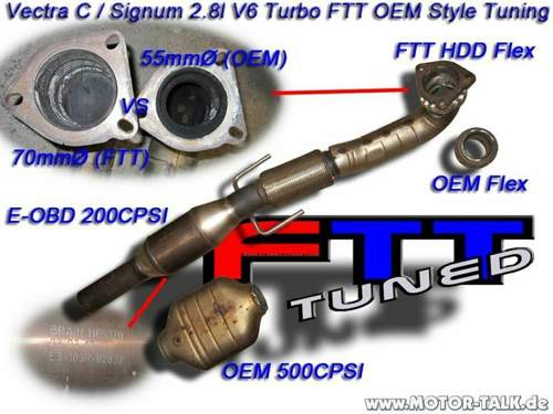

Also nach Durchsicht einiger Threads in diversen Foren (auch Motorforen) habe ich mich nun entschieden eine Downpipe samt Sportkat (200 Zellen) von Friedrich Motorsport zu bestellen. Ich hätte gerne die Variante ohne Sonden rausprogrammieren...d.h. ich möchte das Kabel der 2. Lamdasonde verlängern um es in das Rohr nach dem 200 Zeller einzubauen.... Habe natürlich noch ein paar ausstehende Fragen an euch:
1.Lambdasonde: Bilderklau anbei :-)
Das originale Lambdakabel ist ja viel zu kurz - einfach trennen und mit gleichem, Kabelquerschnitt per Löten verlängern?
BessereLösung??
2.Anschluss an Serienabgsanlage:
Die 3"Downpipe von FMS hat nen Rohrdurchmesser von 76mm, wie siehts mit dem Anschluss an die SerienAGA aus?Benötigt man ne Reduktion von 76 auf ...mm?
3.Einbauteile:
Was benötigt man zusätzlich an Einbauteilen? Schrauben, Muttern, Dichtmasse, Dichtungen? Sonstiges?
LG Hintes

zweck der Verlängerung der Lambdasonde, sprich einfach mal den User W!ldsau an
er kann dir weiterhelfen
Originaloptik Hosenrohr
579456-335846849810934-125486350846986-983744-254674361-n-3081244177724231752

Downpipe, VKER, Hosenrohr ist das alles das gleiche, oder?
Das Teil beginnt am Turboausgang und geht runter bis zum Unterboden.
Dort gehts dann mit nem 90° Bogen weiter, kurz hinter dem sitzt der Kat, den man auch gegen einen 200 Zeller austauschen kann und wo man ggf. die Lambda-Sonde hinsetzt. Was man hinter dem Kat anbaut ist ja ziemlich egal, der Engpass ist der Kat hinterm Turbo.
Soweit mir bekannt ist bei der Originalen Anlage beim Übergang von der Downpipe nach hinten noch ein kurzez Flexteil eingebaut, um die Verwindungen zum Motor abzufangen. Bei der Friedrich Downpipe gibts sowas nicht, da lockern sich dann über kurz oder lang die Schrauben zum Turbo, es sei denn man verwendet welche die halten.
