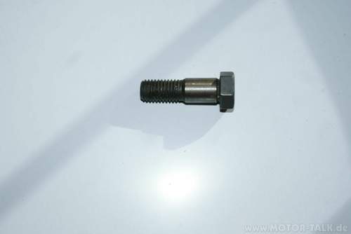

Hallo ,
kann mir jemand von euch erklären wie genau man mit der Sturzverstellschraube den Sturz korrigiert und wie viel Grad man damit maximal korrigieren kann?
Hab mir die Schrauben beim Händler geholt, sind ja ganz normale Sechskantschrauben (Gewinde bis Kopf), die anstelle der Normalen Passschrauben verwendet werden sollen und durch das enstehende Spiel soll man dann korrigieren können. Ich hab mir das von hobbyschrauber: www.bmw-syndikat.de/bmw-syndikat/archiv/e36_fahrwerk/fahrwerk_e36.html schon durchgelesen aber werde daraus in Bezug auf Einbau und Einstellung jetzt nicht grade schlauer.

Wieviel fehltsn.? Ich schätz mal, daß da höchstens ein Grad zum Verstellen ist. Du nutzt ja nur das Spiel aus. Die Schraube kannst auch im Eisenhandel kaufen

Mit den Schrauben kannst Du mehr als 1° einstellen, Du solltest also wieder voll in dern Werten reinkommen.

Warum sollte man die zwei Schrauben lösen?Die Korrekturschrauben lassen nur Korrekturen im Minutenbereich zu,was lediglich eine geringe Verbiegung unten an dem Punkt ergibt,wo sie mit den von dir gemeinten Schrauben am Radträger verschraubt sind.

Ich hatte auch mal diese Sturzkorrekturschrauben gekauft. Meine haben kein Gewinde bis an den Kopf... (bei BMW gekauft)
unten hattest du hoffentlich Gewinde, sonst konntest du die Mutter ja gar nicht befestigen. Es geht darum, dass die Sturzkorrekturschraube etwas Spiel hat im Vergleich zur "normalen" Passschraube...
