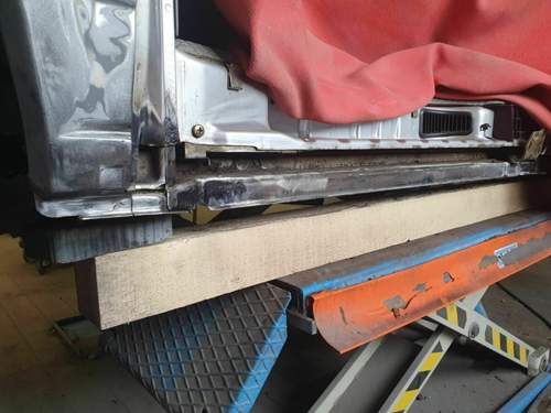

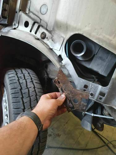

Im Bereich Einstieg Schiebetür rosten die gerne durch....bei den Radläufen ist das so eine Sache die sind gerne mal durchgerostet...ich würde auch die Bereiche/Übergänge unter dem Luftfilterkasten in Richtung Kotflügel ansehen und auf der linken Seite den Bereich wo der Dieselfilter sitzt Richtung Kotflügel
Klimareperatur kann teuer werden...da sollte im voraus klar sein woran es liegt...bei meinem waren bei~370000km die Lüfter im Eimer woraufhin der Klimakompressor abgebrannt ist. Die Lüfter waren nur bei VW erhältlich und einer kostete 300€x 2 + Klimakompressor da kommt man alleine mit Materialkosten schon an die 1000€.
Seitliche Stoßstangenbefestigungen li u. er. Hinten unten rosten gerne weg...hinten rechts wo der 2. Verdampfer (falls vorhanden)sitzt rostet das Blech nach unten gerne durch auch links wo der Wagenheber sitzt.
Stoßdämpferaufnahme hinten Bereich Bodenplatte ist gelegentlich ein Thema....Die Bremsleistungen die von der Bodenplatte dabei rauf gehen würde ich mir auch ansehen...da gibts enorme Unterschiede vom Zustand zwischen den einzelnen Bussen...Insgesamt würde ich da jemanden drüberschauen lassen der Ahnung hat und einige Dinge wie Klima vorab klären, aber das hast du ja ohnehin vor....

Themenstarteram 16. April 2021 um 9:37
Hey Muehli71,
vielen Dank für deine schnelle und hilfreiche Antwort und die Beispielbilder, ich werde alle Stellen, die du aufgezählt hast mal genauer anschauen (lassen) und hoffe, dass sich das Problem mit der Klima noch klären lässt. Ich fahre viel in den Süden Europas und möchte ungern bei 40 Grad eingehen. Er meinte, er weiß nicht woran es liegt, hätte ihn auch nie gestört, aber evtl. kann die Werkstatt noch genaueres dazu sagen.
Sollte der Rostbefall halbwegs moderat ausfallen, denkst du, dass der Preis angesichts der Eckdaten her soweit vernünftig ist? Mir wäre eben wichtig, dass er noch die nächsten 2 TÜVs überstehen kann, ohne dass ich komplett arm werde an Reparaturen (dass man hin und wieder was machen lassen muss, ist klar).
