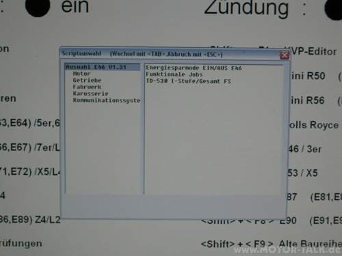

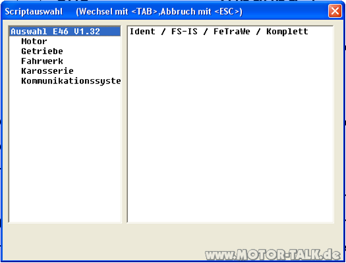

3. Ich würde gern den Fehlerspeicher komplett auslesen, wie auf diesem Video zu sehen: http://www.youtube.com/watch?v=83348vRAV08 Allerdings gibt es bei mir nicht die Möglichkeit unter „Auswahl E46“ das „Komplett“ anzuwählen (Im Video bei 8 Sekunden). Bei mir gibt es hier nur das Feld Energiesparmodus ein- und ausschalten. Deshalb muss ich zum Fehlerauslesen alles einzeln anwählen und auslesen lassen, was sehr mühselig ist. Kann man diese Option des Gesamtauslesens irgendwie freischalten/einstellen? Dieses Problem habe ich auf beiden Rechnern.

mich stört es, dass ich mit Inpa (habe wohl die neueste Version, 5.00) nicht mehr den Fehlerspeicher beim e46 komplett auslesen lassen kann, sondern nur in jedem Segment einzeln. Bei einer älteren Version geht das ja, wie auf diesem Video zu sehen: http://www.youtube.com/watch?v=83348vRAV08
Allerdings gibt es bei mir nicht die Möglichkeit unter „Auswahl E46“ das „Komplett“ anzuwählen (Im Video bei 8 Sekunden). Bei mir gibt es hier nur das Feld Energiesparmodus ein- und ausschalten. Deshalb muss ich zum Fehlerauslesen alles einzeln anwählen und auslesen lassen, was sehr mühselig ist. Immer ins Fahrzeug, dann auf die Bereiche und dann an jedes SG...
Würde lieber reingehen, alles checken und einen Gesamtbericht geben lassen, da kommen dann auch mal Sachen raus, die ich nicht gespürt/gemerkt habe und nicht nur das, wonach ich explizit suche.
Fazit: Ich möchte also die Funktion "Fehlerspeicher komplett auslesen" aus der älteren INPA-Version in meiner "aktuellen" haben.

hey ho!
Das wast du meinst nennt man in Quicktest!
Wie vielleicht schon erwähnt hat man diesen nur bis zur Inpa Software <5 dabei. Alles ab 5 hat sowas nicht mehr!
Eine möglichkeit ist es, dieses Testfile einfach vom INPA Ordner (Version 4) heraus zu kopieren und in das 5er Programm einfügen!
ANLEITUNGWichtig hierbei ist:
Wenn du einen Quick test durchführen willst musst dann musst du das richtige INPA öffnen.
Also das INPA (.Ipo).exe , dieses findest du im INPA ordner!
Da du aber hier eine 4er Version mit einer 5er mischt, wo unterschiede mit den Scriptbefehlen sind, kann es leicht passieren, Fehlermeldungen ausgibt wenn nicht sogar den Prozess anhält!
Also lieber schauen wo man eine 4er herbekommt!
Das ist nicht ganz richtig.Denn FS Quicktest gab es bei der Inpa 4.4.7 ist aber nur für E36 oder E39. Bei E46 heißt es anderster und geht auch mit einer neuen Version und man muss nichts kopieren sondern nur im Inpa Script einfügen.
Wenn du Team Viewer hast dann schreib mir eine PN und ich kann es dir einrichten so gegen 20 Uhr.
