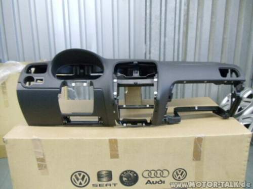

Für den noch bevorstehenden Kabeltausch würde ich gerne die Blende unterhalb des Lenkrad demontieren, das würde die Sache ungemein erleichtern, hab das scheiß Ding aber nicht abbekommen, hat jemand ne Ahnung wie das runter geht?
Die Info mit dem Pin 6 und Pin 7 habe ich aus einen anderen Forum. Haben wie gesatg nur nicht ganz durchgebliegt wie das alles angeschlossen werde soll.
Leider weiß ich auch nicht genau wie die Verklkeidung abgeht. Würde mich da auch über eine Anleitung freuen.

Weis etz noch immer keiner wie die Verkleidung unterhalb vom Lenkrad abgeht?? Wo sind den hier die Schrauber? Los meldet euch :-)
OK. Danke für die Antworten.
Muß man den unbedingt die Verkleidung entfernen oder geht es zur Not auch so ?
