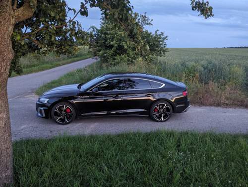

Nabend Allerseits,
ich habe mir einen gebrauchten A5 F5 Coupé gekauft und bin gerade in der "Ausprobierphase". ;)
Dabei habe ich einige Fragen zu den zulässigen Felgen/Reifen-Kombinationen für den Wagen.
1. Im Fahrzeugschein stehen eingetragene Reifen/Felgen mit R17, während am Wagen R19 montiert sind. Folgende Fragen dazu:
- Ist es richtig, dass im Fahrzeugschein lediglich die kleinste zulässige Größe eingetragen ist?
- ich habe keine Infos über die Felge. Kann mir jemand sagen welches Fabrikat das ist, wo ich die Infos finden kann und ob diese Felge demnach auch zulässig für den Wagen ist? (siehe Foto)
- Muss ich bei neuen Felgen diese auch in den Fahrzeugschein eintragen lassen, oder genügt das Mitführen eine ABE die aussagt, dass die Felgen für den A5 zulässig sind?
2. Ich wollte mir für den kommenden Winter neue Felgen + Winterreifen besorgen.
- Sind die auf dem Foto zu sehenden Felgen für den Winter geeignet, oder sollte ich neue Felgen für den Winter nutzen und die jetzigen weiterhin für den Sommer?
- Welche Felgen(hersteller) könnt ihr für den A5 empfehlen? Gefühlt gibt es zig Hersteller und mir fehlt da ziemlich der Überblick. Vom Typ sollten es ähnliche sein wie auf dem Foto (R19).
3. Welche Winterreifen könnt ihr empfehlen? Gibt es aktuelle gute Modelle für 96Y?
Entschuldigt die vielen Fragen, aber ich bin noch ziemlicher Neuling auf dem Gebiet!

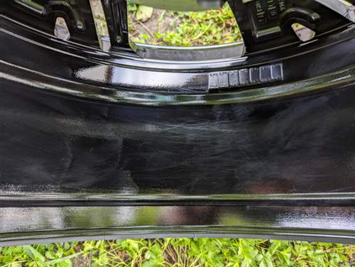

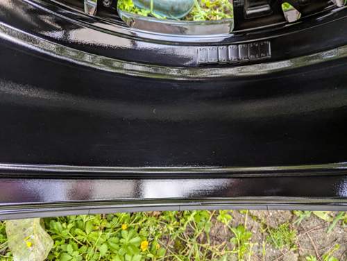

Hersteller und Modell/Typ der Felge ist in der Innenseite eingeschlagen.
Sprich ich kann die Felge nur unter der Bühne herausfinden?! Anders komme ich da ja nicht ran...

Deine Felgen scheinen die originalen
Aluminium-Gussräder im 5 Parallelspeichendesign, 8,5J x 19 mit Reifen 255/35 R 19 ET32
zu sein, welche im S-Line Exterieurpaket Serienmässig verbaut waren.
Diese Felgen gibt es auch als Winterradsatz zu bestellen, dann sind dort Winterreifen von Continental aufgezogen.
