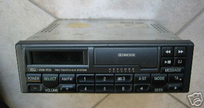

Zudem hätte ich mal ne frage zur Musik , im Auto ist ein Originales Ford Radio , TYP SOUND 2000 2006R RDS , es ist gut in der Bedienung , kann man an dieses Radio ein CD Player anschliessen bzw, einen Wechsler?? auf der Rückseite sind 3 anschlüße 1x Strom 1xLautsprecher , dann ist da noch eine Buchse Frei mit 2 Steckern.
Nein, mit dem 2006 ist das nicht machbar (das 2006R ist doch das mit dem abnehmbaren Bedienteil, oder?).
Um einen CD-Player anschließen zu können, muss es ein 2007 oder ein sehr seltenes 2008 mit externem Verstärker sein. Dann kann man bestimmte Sony-Player oder den originalen CD-Player oder Wechsler anschließen.
Wenn du sowas haben willst, sag Bescheid...

Nur bleibt immer noch eine Frage offen , ich habe das Radio 2006R RDS der Sound 2000 Reihe , einfach DIN nicht Doppel , da gibt es einen CD Player für der an dieses Radio angeschloßen werden kann , wisst ihr was davon , oder kann ich dort mit etwas umbau auch ein Doppel Din verbauen.
PS ich bin auf der suche nach dem 2008er Radio mit Wechsler Anschluß

PS wer hat das 2008er Radio und was ist der Preis im ebay findet man nix davon nur die 2006er , Ja es ist abnehmbar , Habe gesehen das man an das 2008 einen Adapter für USB & SD Card statt CD Wechsler anschliessen kann

Zum Radio:
Zuerst mal: Von der Bedienung her und vom Design sind 2006 und 2007 völlig identisch. Das ist aber auch alles...
Das 2007 und 2008 haben einen externen Verstärker bzw. Endstufe, die Anschlüsse und Möglichkeiten (CD-Player/Wechsler) sind gleich. Wenn es für das 2008 einen Adapter für USB und SD-Card gibt, funktioniert der genauso mit dem 2007.
Das 2008 unterscheidet sich vom 2007 lediglich durchs Design und diverse Einstellmöglichkeiten.
An das 2006 kann man keinen (mit oder ohne R) CD-Wechsler/Player o.ä. anschließen, es fehlt schlicht und einfach die Anschlußbuchse am Gerät dazu. Beim 2007/2008 ist das dagegen möglich.
Zu deiner Suche:
2008er... vergiss es, das ist so selten und sorry, aber ich werde meine Reservegeräte nicht verkaufen.
Mit dem 2007er würde ich dir allerdings helfen, darüber können wir reden (einschl. erforderlichem Kabelstrang und externem Verstärker).
Auch der dazugehörige CD-Player 2040 und evtl. der 10er-Wechsler 2050 inkl. Bedieneinheit wären verhandelbar.
Alternativ dazu wäre nur ein Sony 10er Wechsler brauchbar, die entsprechenden Modelle hab ich jetzt so nicht parat.
Bin etwas neugierig geworden, hast du ein Foto vom 2008er?
