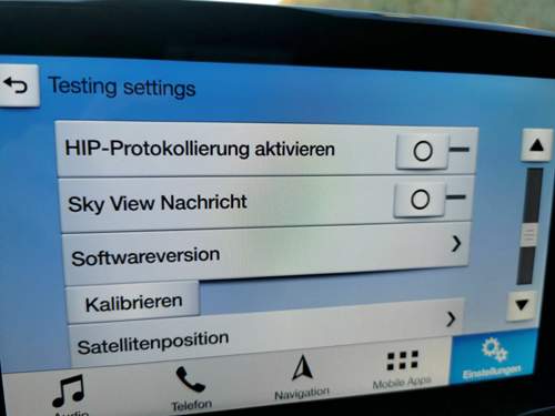

Die Software siehst du wenn du unter testsettings gehst runterscrollen dort steht dann Softwareversion das Anklicken dann hast du deine alte oder neue Version die draufsteht.

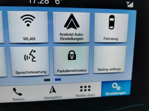

In meinem Video beschreibe ich wie du ins geheime menü kommst.
Und den testsettings button auf deinem Bildschirm bekommst.
https://youtu.be/V4fE_rr8OAY
Also Testsettings gibt es bei mir nicht... aber die Infos habe ich woanders trotzdem gefunden (->Allgemein).
Sync 3 Version 2.3
