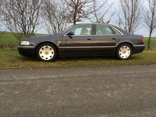

Img-3692
Hier mal die selben Felgen mit Eibach Federn.
30mm tiefer müssten die sein.
Fahrverhalten für mich top.
Und bisher habe ich immer noch genug Bodenfreiheit gehabt.

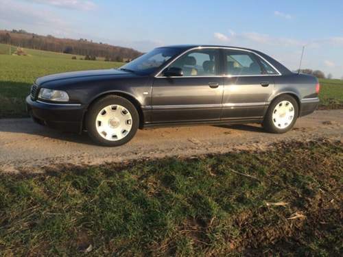

hallo,
ich finde das geht noch bei dir, bei mir waren die dämpfer hinten durch hatte einen "hängearsch" und vorne waren es ca. 8 cm vom reifen zu radkasten, sah das vielleicht sche..e aus. bei der gelegenheit hab ich mir ein komplettfahrwerk von Supersport verbaut mit 40mm federn vorne sowie hinten und finde es optimal. vom fahrverhalten bin ich echt überrascht, dachte würde härter werden vom fahrverhalten aber ist gut straff und komfortabel, noch zumindest! wird sich über die nächsten Wochen beweisen müssen sind auch erst knapp 2 Wochen verbaut;)

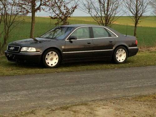

Super Bericht Audia! Könntest du mal ein Foto mit deinem Auto mit Supersportwagen machen? Will mir zum Frühjahr auch ein Fahrwerk zulegen
Gestern Abend noch ein Bild geschossen mit dem 40mm tiefer Supersport Fahrwerk bei dem schönen Wetter :)
die federn kommen wohl noch 1cm runter wenn sie sich mal gelegt haben.
Hier die Seite wo ich das Fahrwerk bestellt habe und auch noch günstig. Aber wer weiß wie lange es hält? Wird sich im dauertest zeigen;)

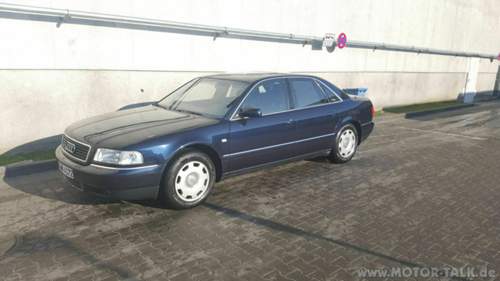

Moin,
habe nun mehr oder weniger blind ein S8 Fahrwerk mit Dämpfern und Federn gebraucht gekauft.
Bevor ich es einbaue würde ich gern ein Bild des S8 Fahrwerks im eingebauten Zustand sehen.
Wer ist so freundlich und stellt eins ein? Vielen Dank!

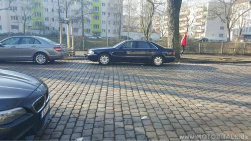

Moin,
habe das S8 Fahrwerk verbaut.
Der A8 ist hinten 1 cm tiefer gekommen und vorne ist garnichts passiert, eher höher.
Ich habe nun bei einigen Fahrzeugen schon umgearbeitet, aber so etwas noch nie erlebt.
Nun brauche ich vorne definitiv kürzere Federn.
Wenn einer von euch zwei kurze Federn für vorne abzugeben hat, bitte melden. Danke!
