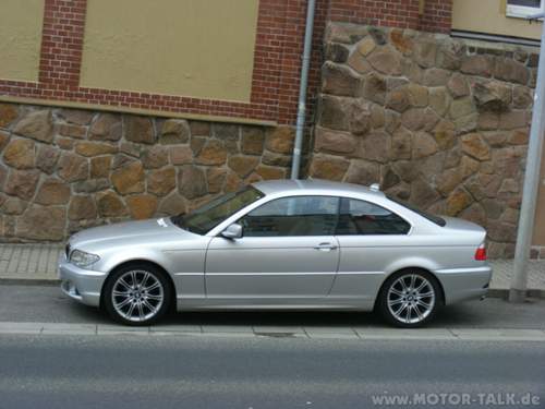

Hallo zusammen. Habe da ein paar Fragen zu den H&R Federn für meinen e46 Coupe (330ci), die ich demnächst verbauen lassen will.
1) 55/35 = 35/15 ??? Sind das die gleichen Federn? Obwohl auf der H&R Homepage steht: VA: 35 und HA: nur 10 ???? Hat evtl. jemand eine Artikelnummer oder die genaue Bezeichnung für einen 330er Coupe mit M-Paket ??? Wieviel tiefer kommt der Wagen nun wirklich?

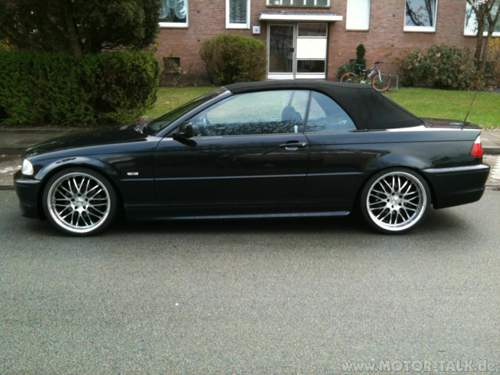

2) Habe mal irgendwo gelesen, dass in Verbindung mit 8*18 Felgen und 225/40 Reifen an der VA die Kotflügel bearbeitet werden müssen. Ist das richtig? Und was ist mit der HA? Habe da 255/35 Reifen drauf auf ner 8,5er Felge ??? Muss in Verbindung mit den V Speiche 72 Felgen von BMW etwas an der Karroserie gemacht werden?

1) Die Federn für Deinen Wagen bringen eine effektive Tieferlegung von VA 35 mm und HA 10 mm, weil Dein Wagen schon 20 mm tieder ist als Serienlimo. Sprich Federn für Coupe 35/10 sind die richtigen
2) wenn die Felgen mit original Fahrwerk keinen Probleme bereiten werden sie es auch mit Sportfedern nicht tun

Das Auto ist hinten von Werk aus ein wenig tiefer als vorne. Schau mal, in meine Sig. Hab nur die sportl. FWA und hinten würde es mir reichen aber vorne ist (zumindest optisch) mehr Platz zwischen Rad und Karosserie.
Von daher passt es schon, sonst ist das Auto auch nach der Tieferlegung hinten tiefer als vorne und man versucht ja den gegenteiligen Effekt zu erzielen
MfG Y

Also ich habe mich heute noch mal schlau gemacht. Habe auch die sportl. FWA und ich soll jetzt die H&R Federn 35/10 bekommen. Im Katalog von H&R sind die extra deklariert für die sportl. FWA. Bei mir soll der Einbau alles drum und dran ca. 350 € inkl. Kanten anlegen u. evtl. bördeln kosten. Der Preis ist nach einigen Vergleichen der Günstigste!
Wie mehrfach erwähnt: Wenn die Räder mit Serienfahrwerk nicht streifen, tun sie das auch mit Tieferlegung nicht. Voll beladen sind nämlich beide Autos gleich tief.
Folglich weiß ich nicht, was bei Ben gebördelt oder angelegt werden sollte. Dieses Thema kommt bei Spurplatten oder Felgen, die nicht original vom E46 stammen. Neben o.g. Daten ist dann noch die Einpresstiefe der Räder, ggf. inkl. Spurplatten, wichtig zu wissen.
Für's Vermessen muss man rund 50-60.- rechnen, für's Einbauen etwa 1.5-2Std. je nach Übung der Mechaniker. Mit dem ortsüblichen Stundensatz (1x Meister + 1x Helfer) kann jeder selber rechnen. 150.- mit Vermessen halte ich für völlig utopisch (es sei denn, 'schwarz'.
Das mit 35/10 stimmt eh nur etwa. Ich kann die Zweifler beruhigen: H&R "55/35"->35/10 sieht richtig gut aus auf dem Coupé, keinesfalls zu hoch hinten.
Gruß, Timo

@MoKa: bei mir muss gebördelt werden laut Tüv, da ich keine originalen Felgen mehr drauf habe. Ich habe mir die Keskin KT7 in Vollchrom in 8,5x18" mit 225er auf der VA u. auf der HA hab ich 9,5x18" mit 255er aufgezogen.
Das ist ja klar. Siehe oben:
