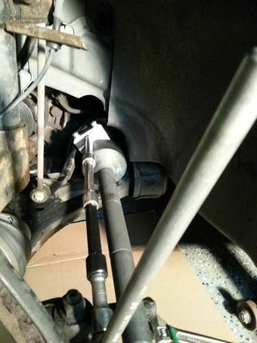

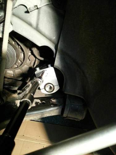

Hi, klar kann ich machen
Das Axialgelenk/Spurstangengelenk WZ gibt es eigentlich fast überall zu kaufen oder man kann es sich irgendwo ausleihen. Der Durchmesser des WZ beträgt 35-45mm.
Eine bemaßte Zeichnung des Gegenhalters ist im Anhang.
Anzugsdrehmoment 70-75Nm
Viel Spaß beim nachmachen
Gegenhalter
Axialgelenk-wz

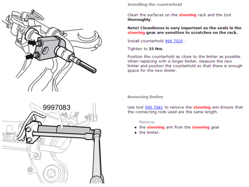

Du meinst wirklich die Axialgelenke und nicht etwa die Spurstangenköpfe?
Zum Tausch der Axialgelenke wird ein Spezialwerkzeug zum Gegenhalten der Zahnstange des Lenkgetriebes benötigt (ein Klemmhalter). Einfach das Axialgelenk abschrauben ohne den Gegenhalter mag möglich sein, tut aber wohl dem Lenkgetriebe nicht gut.

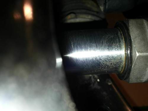

Das erste Teil von Ebay sieht etwas brutal aus, da kann man ja gleich die Rohrzange nehmen. Dumm nur, dass der Teil der Zahnstange des Lenkgetriebes, an dem man damit festhalten könnte, bei Volleinschlag durch die Dichtung des Getriebes gezogen wird. Da machen sich Riefen nicht so gut.
Die m.E. einzige sinnvolle Möglichkeit ist der volvo-eigene Spezial-Gegenhalter. Teilenummer 9997020
Siehe angehängtes Bild.
Martin

diesen Gegenhalter 9997020 könnte man sich doch anfertigen (lassen). Es sieht ja nicht sehr kompliziert aus.
Dieser klemmt\umfasst ja nur die Zahnstange und ist auf jedenfall besser als die Gripzangen Lösung oder nichts.
Hat jemand den Durchmesser der Zahnstange parrat? wenn nicht muss ich wohl oder übel erst mal den Faltenbalg abmontieren und nachmessen.
Ich schau mal ob ich diesen Gegenhalter dann in unserer Werkstatt gemacht bekomme.
Man könnte ihn ja dann hier über das Forum ggü. Pfand verleihen.
