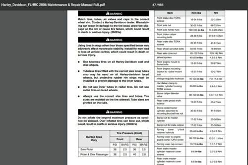

Mit wieviel Nm werden die Bremsscheibenschrauben angezogen.

Anzugsmoment: 35 NM? Ich bin mir nicht mehr sicher .... lieber nachschauen!
