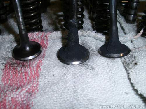

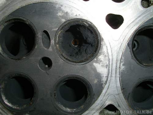

@Florian333 schrieb am 16. Juni 2017 um 20:10:52 Uhr:
Ich habe den Tipp mit der Bremsflüssigkeit zwar schon oft gehört und gelesen, aber funktioniert das wirklich? Die Leute behaupten immer, der Qualm aus dem Auspuff seien die gelösten Ablagerungen. Ich bin der Meinung, dass das nur die unvollständig verbrannte Bremsflüssigkeit ist. Hat es schon mal jemand mit einem vorher-nachher-Vergleich ausprobiert, ob diese Methode wirklich funktioniert?
Und dass Verkokungen an Ventilen "von alleine", also nur durch die Luftfeuchtigkeit, beseitigt werden, kann ich auch nicht ganz glauben.
Ich kann dir mit Gewissheit sagen, dass Bremsflüssigkeit, die in den Ansaugtrakt gegeben wird, ABSOLUT KEINE reinigende Wirkung auf irgendwelche Motorteile hat.
Um diesen Mythos zu bestätigen oder zu widerlegen habe ich einem Motor kurz vor dem Zerlegen mehrere Liter Bremsflüssigkeit zugeführt..und zwar in EINE der vier Ansaugleitungen. In die anderen drei NICHT.
Es war an dem mit Bremsflüssigkeit behandelten Teilen KEINERLEI Effekt erkennbar.

An den Ventilen? Die Ventile sind am leichtesten in der Bohrmaschine mit Schleifleinen zu reinigen. Schaft und Dichtsitz möglichst aussparen.
Es gibt da so eine Bauern-Methode, um den Ventiltrieb von innen so richtig schoen sauber zu machen.
1. Auto warmlaufen lassen
2. Motordrehzahl auf 4.000 UPM erhoehen
3. In den Ansaugtrakt Bremsfluessigkeit spruehen
Die Motordrehzahl sackt nun auf 2.000UPM ab, muss also gehalten werden. Dabei qualmt der Kollege, als ob das Auto lichterloh in Brand steht.
Die ganze Prozedur wuerde ich nicht in einer Siedlung ausprobieren; ich verspreche dir, dass die Nachbarn sonst die Feuerwehr rufen.
Danach ist der Zylinderkopf von innen so sauber wie ein neuer.
Alternativ dazu: abbauen und warten. Die Verkokung ist hydrophil, wird also von der Luftfeuchtigkeit von ganz alleine abgenommen. Dauert halt.
Mit Bremsenreiniger und einem Lappen bekommt man nur das groebste weg.
