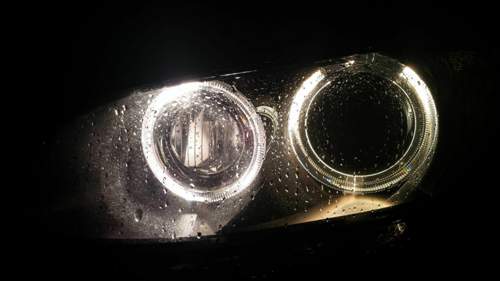

1. Mir ist diese Woche zum ersten Mal aufgefallen, dass die TFL Ringe eine unterschiedliche Farbe haben. Eigentlich sollten die ja so gelblich sein, jedoch ist bei mir einer gelblich und der andere eher weiß. Habe deswegen schon ein wenig recherchiert und habe gelesen, dass es von Osram H8 blue intense Birnen gibt, meint ihr vielleicht, dass mein vom Vorbesitzer eventuell nur eine Seite getauscht hat? Oder wo liegt hier das Problem. Habe mal Fotos gemacht, auf dem Bild wirkt es aber etwas intensiver als es in Wirklichkeit ist, das liegt an meiner Kamera.

kann dir leider nur mit dem Standlicht helfen. Ich vermute mal das auf der einen Seite die Originalen- und auf der anderen Seite Led's drin sind. Die leuchten ja ziemlich weiß. Die H8 passen nicht in den VFL, die sind erst in dem LCI ab 09/2008 verbaut worden. Hatte auch auf Led's umgerüstet, bei mir ist aber immer nach 4 Tagen die Beifahrerseite ausgefallen. Hab wieder Originale drin.
Hoffe konnte ein wenig helfen......

Zu 1) Also das ist auf jeden Fall kein LED-Licht. Es sieht eher nach Original BMW Blue-Halogenlampen H8, die sind sehr hell, die habe ich bei mir auch drin. Der Besitzer oder die Werkstatt haben einfach die kaputte durch die hier ersetzt.
Wegen LED-Original: so weit ich weiß gibt es LED Stand-/Tagfahrlicht erst ab FL-Modell von E92/93.

Hier auf dem Foto sieht man die Originalen von BMW. Eine kostet um die 32 € beim freundlichen. Wenn du die Glphbirne einzeln wechselst kommst du auf 2,50 €. Die Fassung ist zwar eingeklebt aber man bekommt sie raus. Danach einfach wieder einkleben

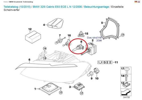

das war ja auch mein gedanke, dass auf der einen Seite die H8 Blue (egal ob von BMW oder Osram, müssten ja die gleichen sein) drin sind. Hast du denn ein VFL oder LCI? doc1978 schrieb ja, die H8 seien nur beim LCI möglich und nicht beim VFL.
Ich habe den LCI. Laut Teilekatalog hast du als Stand-/Tagfahrlicht H8. Der doc1978 hat nen E91. Beim Coupe und Cabrio sind andere Scheinwerfer.
H8
Ok danke, also kann ich die H8 blue von BMW bzw. Osram reinmachen auf der anderen Seite? Finde, dass die weißen auch besser ausschauen als die gelben. Und krieg ich das alleine hin?

Ja, kannst du machen. Ich glaube aber die gibt es nur paarweise, zumindestens die von BMW. Meine habe ich von SalesAfter-Shop.
Wie der Einbau sich bei dir gestaltet, weiß ich nicht, habe E90. Wenn du vom Motorraum aus rankommst ist gut, wenn nicht, dann muss du die vordere Radhausverkleidung ausbauen, um an die ranzukommen.
Normal sind die H8 mittels Bajonettverschraubung fixiert. Fahrerseite meine ich 45Grad nach rechts zulösen und die Beifahrerseite 45Grad nach links.
