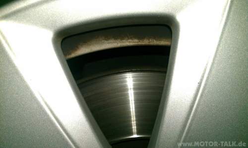

So ich war jetzt mal kurz unten und habe nachgeschaut und ein paar Bilder gemacht.
zur AHK: Ich habe keinen Drehknopf gefunden, auch keine Klappe an der Heckstossstange. Habe mich mal kurz lang gemacht und unter den Wagen geschaut, es ist definitiv nichts zu finden was auf eine AHK hinweist!
zum Reifen/Felge: ich habe 225/55 Z R16 99Y Dunlop Reifen drauf.
zur Bremsanlage: habe ein Bild gemacht, wo man den Abstand zwischen Bremsscheibe und Felge ziemlich gut erkennen kann. Dem Bild nach zu Urteilen, habe ich wohl die 16`er Bremsanlage drauf. Es sind auch die Standard Audi Alufelgen in 16 Zoll drauf.

Danke für die Mühe!
Dann sind 16 Zoll auch möglich. ..... obwohl sie nicht eingetragen sind.
Nicht immer ist die kleinste mögliche größe in den papieren. ..
Das eine AHK in den Papieren steht und keine dran ist macht das Nachrüstungen leichter :D
Trotzdem komisch !! :(
