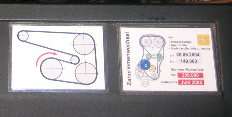

Zeig mal kurz den Vorteil anhand von Bildern bei Abnahme des Keilrippenriemens beim Wagen meiner Kollegin:
- Da der Riemen wieder montiert wird ist die Laufrichtung auf dem Riemen zu kennzeichnen.
- Am Besten den Riemenverlauf vor Abnahme skizzieren. Ich laminiere mir immer so eine Skizze, bring die im Motorraum an und geh die Sache immer völlig entspannt an. Der Riemen ist sonst immer bei der Montage zu lang.
- Spannrolle entspannen und Keilrippenriemen abnehmen.
- So liegen alle Riemenscheiben, der Spanner und die Umlenkrolle(n) frei. Im Bild war eine Umlenkrolle (rot markiert) defekt. Dies erkannte ich, nachdem ich alle Scheiben und Rollen mit der Hand in Drehrichtung beschleunigt hatte.
- Auch das Lager einer Spannrolle kann Rabatz machen.
Beim TDI wird die Motorraumabeckung unten ausgebaut sowie das Verbindungsrohr zwischen Ladeluftkühler und Turbolader.
Gruß Axcell
