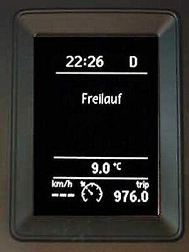

Hallo
Habe mir im September einen Tiguan TSi mit 6 Gang DSG ab Werk besorgt.
Wollte mal wissen wie der Freilauf funktioniert.
Habe ein BMT Model.
Der Haken in der MFA ist gesetzt.
Jetzt sollte der Freilauf ja aktiv sein, spüre aber nichts das das Getriebe auskuppelt oder im Display Freilauf erscheint.
Was mache ich falsch!, oder was muss man noch einstellen.

Eigentlich sollte es bei allen DSG-Getrieben (egal, welcher Motor) identisch sein.
Bei mir (siehe Signatur) ist auch nur dieser eine Haken. Ist der gesetzt und ich bin mit mit ausreichend hoher Drehzahl unterwegs (um den Effekt ausreichend deutlich am Drehzahlmesser wahrzunehmen) und nehme den Fuß vom Gas, geht die Motordrehzahl auf Leerlaufdrehzahl zurück. Der vorgewählte Gang jedoch bleibt angewählt, es ist nur die DSG-Kupplung geöffnet, wie beim Kupplungspedal getreten bei manueller Schaltung, in der MFA geht die Anzeige nicht auf "N". Gehe ich dann auf die Bremse, kuppelt das DSG wieder ein und der Motor bremst mit.
Ich fand es extrem grauselig und habe es so schnell, wie es möglich war, wieder abgeschaltet (also beim nächsten Ampelstopp). Nun ist das Motorverhalten, wie gewohnt: Nehme ich den Fuß vom Gas, bremst der Motor leicht bleibt aber eingekuppelt und damit auf der entsprechenden Drehzahl. Nur die Sprit-Einspritzung ist hier auf 0 ltr gesunken.

Funktioniert bei mir ohne Abhängikeiten, wie von Beichtvater beschrieben. Ich cruise nur damit, wenn die Geschwindigkeit bergab zu stark zunimmt, Schalthebel nach rechts, DSG kuppelt ein, wieder nach links, DSG kuppelt wieder aus,..
Themenstarteram 13. Oktober 2015 um 18:03
Wenn ich normal fahre, passiert nichts, benötige ich mehr Drehzahl damit das Getriebe bei der Gas Wegnahme erst auskuppelt.
Lg poppi
Schildere mal, was Du als "normal fahre" genau bezeichnest. ;)
Themenstarteram 13. Oktober 2015 um 18:19
Ich fahre ohne hohe Drehzahlen, so wie hält das DSG schaltet.
Keine Spurts an Ampel, da der Wagen erst 400km auf dem Tacho hat.
Denke das bei der Gas Wegnahme, das Getriebe auskuppelt und der Wagen rollt.
Macht er aber nicht, der Gang muss eingelegt sein, den je langsamer der Wagen rollt um so weiter schaltet das Getriebe herunter.
"ohne hohe Drehzahlen" sagt immer noch nichts aus. Nenne die Drehzahlen mit welchen Du Gas gibst / beschleunigst und dann die, wenn Du vom Gas gegangen bist. Der dabei eingelegte Gang ist irrelevant!
