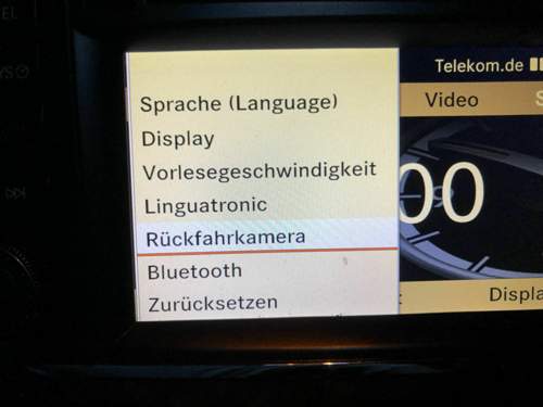

Bin jetzt stolzer Besitzer eines 11 Jahre alten ML´s. Da die hinteren Scheiben abgedunkelt sind fühle ich mich im Dunklen beim Rückwärtsfahren sehr unsicher, deshalb habe ich mir eine RFK (ebay) eingebaut. Die RFK passte genau in die Aussparung, die Kameraversorgung hole ich vom Rückfahrscheinwerfer und die Cinchverbindung habe ich über einen Adapter an den grünen Fakrastecker am NTG 2 angeschlossen.
Angeblich sollte nun beim Rückwärtsfahren das Bild der Kamera angezeigt werden, das funktioniert aber nicht. Habe nun irgendwo gelesen, daß man das aber im Command freischalten muss.
Wer kann mir helfen, daß ich die RFK zur Ansicht im NTG 2 bekomme?

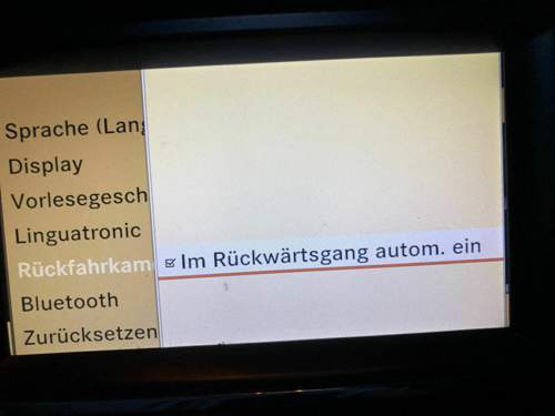

Diagnosegerät anschließen, Comand auswählen und bei RFK ein Häkchen machen. Dauert keine 10 Minuten.

Das stimmt, weil die Niederlassungen keine Star Diagnose in der Developer Edition haben.
