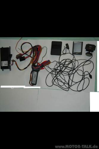

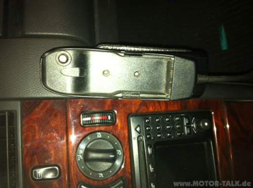

@sand04: Stell doch mal ein Bild von Deiner aktuellen Nokia-Lösung rein damit wir sehen was Du wirklich hast.
Ja, da wäre interessant, was tatsächlich drin ist! Ich werde mit das Viseo Teil nicht holen, auch wenn ich das Eingangs überlegt hatte, nachdem die Qualität nun so gut ist!

Also wie schon vermutet.....kein Werkseinbau sondern nachgerüstet! Alte Kiste von THC die Du bedenkenlos ausbauen kannst
