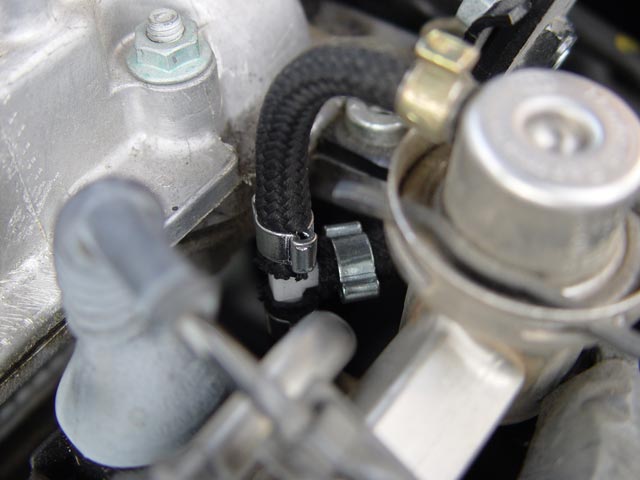

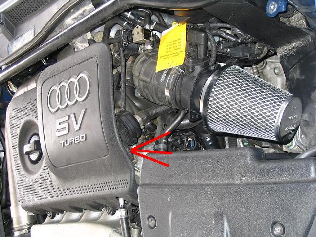

Aber 1,3 - 1,4 im OB und 1,0 gehalten hatte ich ja schon vor den MTM chip laut Lader anzeige, jetzt geht die Lader Anzeige im OB bis Anschlag 1,5Bar, hab aber dann gleich aufgehört, will es am Anfang ja nicht Übertreiben.
Ich kann aber Morgen mal ein Foto machen wo die Lader anzeige angeschlossen wurde, vielleicht ist das ja schon Falsch, hat aber der Vorbesitzer verzapft.
Mach auch mal ein kleines Video, damit du mir das auch glaubst
am 24. Juli 2010 um 8:20
Ja der ajq hat nen k03. Und was soll ich glauben? Das die Anzeige defekt ist? Mache ich auch so :). Der kleine Lader ist mechanisch halt nicht in der Lage so viel zu druecken. Selbst wenn die Anzeige 2bar zeigen Wuerde ;). Denke ja mal bei einer analogen Anzeige hat er sie mit t stueck beim benzindruckregler zwischen geschleift.
Hat deine Anzeige nullstellung? Hatten ja schon einige mit den billigen eBay teilen Probleme mit. Das der Zeiger nicht geeicht war. Und daher Vorlauf oder nschlauf hatte. Je nachdem.
