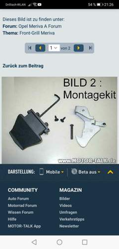

ich hole den alten Thread mal wieder raus, da der Umbau auf FL gerade bei mir aktuell ist.
Gibt es irgendwo eine genaue Anleitung für einen funktionierenden Umbau?
Wie muß man den Haubenentriegler denn umbauen?
Finde anhand der suche leider nichts passendes, kann auch sein das ich zu doof dafür bin :confused:
Dafür gibt es ein Montagekit, siehe Bilder im Anhang.
Wird öfter auch im großen Auktionshaus angeboten.
Dadurch wird nicht mehr der Riegel mit dem roten Pfeil gezogen, sondern zwischen Grill und Motorhaube die Fläche des Griffes nach oben gedrückt.
Verriegelung-neu1
Verriegelung-neu2
ja danke, habe es auch eben bei exxy entdeckt, habe mal ne Anfrage zum Preis gestellt.
