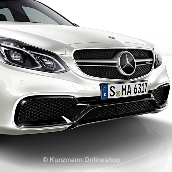

Die Lösung von Daniel ist zu dem Preis eine feine Sache. Aber wo ist denn bei der 360 Grad Originalvariante die Kamera eingebaut? Hat da jemand mal ein Bild zu. Habe schon ausgiebig gegoogelt, aber nichts gefunden.
Daniels Variante finde ich etwas tief. Im Stern, wie bei vielen Kamera-Anbietern empfohlen, geht bei mir wegen der Distronic nicht.
Möchte auf jeden Fall die untere Kante des Spoilers einsehen können. Habe an meinem alten Auto die Kante mal schön an einem hohen Bordstein rasiert. Und bei der Länge des S212 muss man schon auf Maß fahren, damit das ganze Auto auch in die Garage rein passt. ;-)
Hey,
Die Frontkamera bei der Rundumsicht ist normalerweise im Grill verbaut, unterhalb des Sterns.
Schau doch mal in meinen Blog, da habe ich das 360Grad System nachgerüstet, dort sieht man auch wo die Kamera montiert wird.
Beim Vormopf wirst du dir da allerdings schwer tun :/
Da stößt der Stern an der Ober und Unterkante an, beim Mopf ist dem nicht so.

Hey,
die Frontkamera aus dem Rundumpaket würde dir nichts bringen, diese wird nämlich mit einem 4poligen HDS Kabel an das SVS Steuergerät angeschlossen.
Sprich kein Fakrakabel.
Noch dazu müsstest du einen neuen Frontgrill kaufen, und diesen mit dem schon verbauten austauschen.
Es wäre jedoch denkbar, dass man sich nochmals eine RFK holt und diese dann aus der Konsole ausbaut und ihn in den Grill baut, das wäre mal eine Idee, beim Mopf könnte man dann sogar dynamische Hilfslinien aktivieren.
Ein Problem wäre jedoch, dass die Mopfkamera nur beim Rückwärtsgang einlegen über den BUS angesprochen wird.
Somit müsste man dann wohl oder übel auf die Vormopf Kamera ohne Hilfslinien zurückgreifen.
Allerdings ist das alles ein recht großer Aufwand. Ich schau mal ob die Mopfkamera überhaupt aus der Konsole ausbaubar ist ohne diese zu zerstören.
Wegen dem Bild, schau dir mal im Blogbeitrag das Bild mit der ausgebauten Frontschürze an, unterhalb des Sterns kann man die Kamera sehen, auf Wunsch mach ich dir auch ein näheres Foto .
Hab jetzt trotzdem mal ein Bild aus dem Netz gesucht
https://www.kunzmann.de/.../...-night-paket---original-me-11872-xl.jpg
Gruß Raffy
