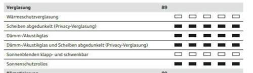

Ob ich Dämmglas habe, weiß ich leider nicht. Kann ich das irgendwie rausfinden, ohne zum Freundlichen zu fahren?
[Von Motor-Talk aus dem Thema 'A6 Frontscheibe Geisterlichter' überführt.]

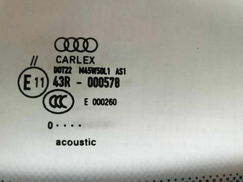

Wenn Du die Ausstattungsliste deines Autos anschaust müsste dort Dämmglag gelistet sein.
Oder Du schaust auf die Scheube. Wenn da auf dem Stempel was von Acoustic steht ist es ein Dämmglas.

Front- und Seitenscheiben vorne sind beim Facelift immer Acoustic-Glas.
