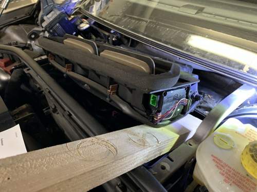

Ich habe mal unter der Frontscheibe die ganzen Hohlräume gereinigt und dabei festgestellt das dort in der Mitte die Klappen offen stehen.. Soll das so sein?
Ansonsten konnte ich nichts feststellen.
Klima leckt unter dem Auto.. Filter sind aus 08.2018 und trocken
Es können dann wirklich nur irgendwelche Klappen offen stehen. Tester bekomme ich aber erst am Wochenende.
Frontscheibe 1
Frontscheibe 2
Offene Klappen

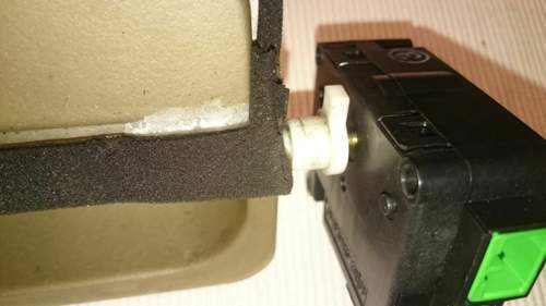

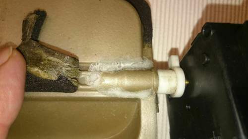

Trotzdem habe ich mal die Diagnose über die Staudruckklappe laufen lassen. Und siehe da.. sie bewegt Sicht nicht.
Dann Tester ab, Motor laufenlassen und manuell auf Umluft geschaltet.. keine Reaktion :(
Ich nehme mal nicht an.. das diese extra mit einer Sicherung versehen sind?
Jemand Erfahrung mit dem Zustand?
Die Staudruckklappe hat keine extra Sicherung, die wird vom Klimagerät versorgt. Wenn du sie mit der Hand bewegen kannst dann ist sie an der Stelle wo die Motorachse reingeht ausgebrochen. Ist ein ziemlicher Akt die auszubauen und zu kleben, aber es geht.
