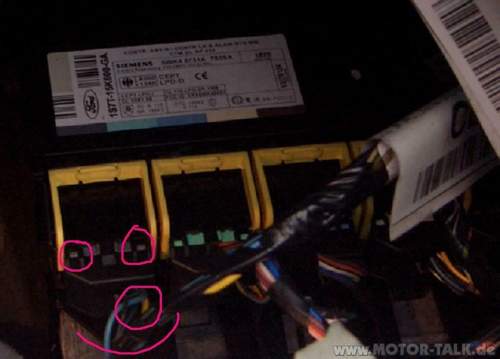

habe seit ein paar Tagen (seitdem morgens die Scheiben wieder gefroren sind) das Problem das die Frontscheibenheizung nicht geht. Wenn man den Wagen startet und dann versucht die Frontscheibenheizung einzuschalten blinkt die LED des Tasters kurz auf und geht dann sofort wieder aus. Teilweise reagiert sie auch überhaupt nicht. Man kann also wie verrückt auf dem Taster rumhämmern, ab und zu blinkt dann mal kurz die LED...
Ist ja wohl total planlos wenn die Heizung bei Minusgraden nicht funktioniert - hab sie im Sommer hin und wieder benutzt da war es kein Problem... Auch hab ich sie gestern dann nach einer Weile (wenn der Wagen wohl warm ist) problemlos einschalten können. Sie funktioniert dann auch problemlos. Nur eben nicht beim "morgentlichen Starten" und gerade da wo die Scheibe komplett dicht ist wäre es ne echte erleichterung...
Ist das Problem bekannt? Was kann ich da machen?
EDIT:
Super, ich glaub ich hab mir mein Problem selbst verursacht... Hab gerade in einem anderen Forum gelesen das dies ein bekanntes Problem beim FL Mondeo sein soll mit einem bestimmten Kombiinstrument. Ich habe ja vor einiger Zeit auf das Kombiinstrument mit BC hochgerüstet und das stammt aus 2005 (Mein Wagen ist 11/2003). Genau da soll es eine Fehlerhafte Serie von Kombiinstrumenten gegeben haben welche irgendwie ab einer bestimmten Temperatur nicht mehr sauber das Temperatursignal zum GEM schickt und deshalb lässt sich eben die Frontscheibenheizung nicht betätigen. Super, ich bin begeistert, ein neues Kombi kauf ich mir garantiert nicht... Oder kennt jemand ne Alternative??

hallo, ich kann mir beim besten willen nicht vorstellen das die Temperatur was mit der Frontscheibenheizung zu tun haben soll. Ich kann meine selbst im Hochsommer einschalten. Meine schaltet sich bei 4 Grad Aussentemp. und kälter nach dem starten allein zu. Versuch es doch mal Probeweise mit deinem alten KI.
Bin ja mal gespannt.
Brauchst du die Temperaturanzeige? Sonst simuliere eine höhere Temperatur mit einem Widerstand! So denkt dein KI, es wäre eine andere Temperatur und dann sollte es wieder klappen.
Da mir die Temperatur nicht bekannt ist, bei dem dein KI spinnt, würde ich ein 100kOhm-Poti zum simulieren nutzen. Das Poti, wird vorne statt des Aussentemperatursensors angeschlossen. (Der Sensor, ist nur ein NTC!)
Alternativ, muss die Verdrahtung der Frontscheibe auf ein normales Timerrelais (wie im MK.I/II) umgerüstet werden. (Scheibenheizung vom GEM trennen.)

Das klingt nach kalter Lötstelle.
Wenn das Kombiinstrument für diesen Fehler bekannt ist, vielleicht einfach mal alle Lötstellen nachlöten.
Wie das aber technisch begründet ist, das die Scheibenheizung mit dem KI zusammenhängt - keine Ahnung.
Naja also was ich bisher rausgefunden habe ist das das Kombiinstrument dem GEM das Drehzahlsignal liefert (was ja nötig ist denn die Frontscheibenheizung geht nur bei eingeschaltetem Motor) und das eben bei den tachos aus der Fehlerhaften Serie nicht geht. Naja aber wieso geht es dann nach ner weile bei mir? 5-10 Minuten mit dem Wagen fahren und die Frontscheibenheizung funktioniert tadellos. Wieso sollte der Tacho dann plötzlich das Signal wieder zum GEM schicken?
Nachlöten hmm ja... nur wo Anfangen - glaube nicht das es am Tacho was bringt...

Heute nun hatte ich kurz das Glück das der Wagen nach dem Start 4°C als Ausentemperatur zeigte und siehe da: Frontscheibenheizung geht sofort obwohl der Wagen kalt ist. Tja und dann der deutliche Beweis das es scheinbar irgendwas mit der Ausentemperaturanzeige zu tun haben muss denn dann zeigte er ein paar Sekunden später 3°C an und die Heizung ging sofort aus... Wie gewohnt dann wieder nach einer Weile fahrt ging sie dann wieder - direkt nach abschalten war es aber nicht mehr möglich sie einzuschalten.
Ich habe mir jetzt bei ebay nen anderen Tacho besorgt - weiß nicht obs damit anders wird aber probieren kann mans ja mal denn jetzt glaube ich auch dran das es der Tacho ist der das Problem verursacht...
