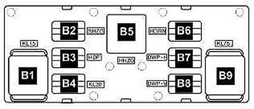

Guten Tag zusammen,
ich hatte den Fall, dass meine Scheibenwischer nicht mehr funktioniert haben und die Scheibenwaschanlage ebenfalls. Das Gestänge wurde getauscht und der Motor ebenfalls => Durch das kaputte Gestänge ist der Motor heiß gelaufen. Wir dachten dann, dass mit diesem Tausch auch wieder die Scheibenwaschanlage funktioniert, dies war allerdings nicht der Fall. Nun ist die Frage an was es liegen könnte. Die Pumpe selber funktioniert, es kommt allerdings kein Strom an. Kann es eventuell an einem kaputten Relais liegen? Wenn ja, wo finde ich dieses, ich habe bisher hierzu leider nichts gescheites gefunden. An was könnte es sonst noch liegen?

@golv04 schrieb am 12. September 2018 um 13:10:34 Uhr:
[Von Motor-Talk aus dem Thema 'Scheibenwaschanlage / Wisch-Wasch-Funktion defekt' überführt.]
Soweit ich weiß, ist das Relais am Bordnetzsteuergerät zu finden. Das befindet sich hinter der Abdeckung Fahrerfußraum, wo auch der Diagnosestecker sitzt.
Um welchen Golf geht es denn ganz konkret? Evtl. habe ich da Unterlagen für dich.
