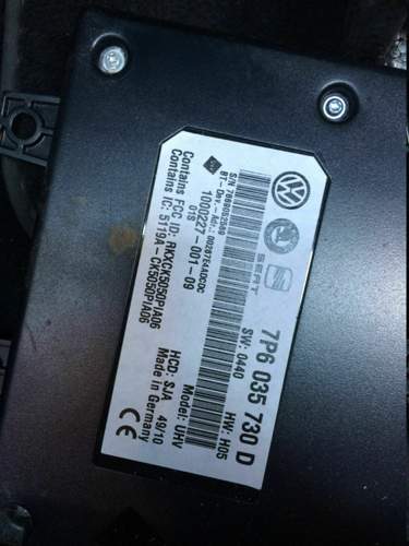

Bist du sicher, dass du uns die richtige Teilenummer "7P6 035 730 D" genannt hast?
Diese Kombination im Golf 6 sagt mir gar nichts. :confused: Auch nachgerüstet?
Themenstarteram 21. Mai 2015 um 14:28
Ja, ist die High UHV Version, die ab KW 22/10 verbaut wurde - siehe Liste: http://wiki.ross-tech.com/wiki/index.php/Telephone_Retrofitting
Bild anbei.

Foto
@robomob schrieb am 21. Mai 2015 um 16:28:17 Uhr:
In welchen Fahrzeug wurde diese Version verbaut? Im Golf kenne ich nur die "3C8 035 730A" welche ab KW22/2010 verbaut wurde.
