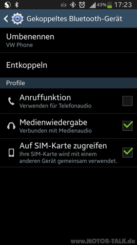

habe rSAP grade kurz getestet. Herstellung der Verbindung zum S4 (FSE premium) funzte und das Mobilfunkkontostand abhören hat auch geklappt (Quasi-Gespräch). Das Telefonbuch konnte ich noch nicht ausreichend testen, habe noch keine Kontakte auf dem S4... Die Telefonnummern der SIM-Karte wurden aber (noch) nicht angezeigt.
Grüße, Stephan

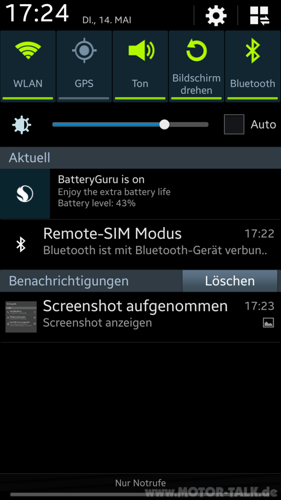

das Telefonbuch aus dem S4 wird auch auf die FSE übertragen, zur Funktion mit der Sprachsteuerung und den Anruflisten, der SMS-Übertragung usw. kann ich noch nichts berichten.
Grüße, Stephan

Ich habe gestern ebenfalls ein S4 (mit DBT-Software) erhalten.
Was soll ich sagen, es koppelt sich problemlos per rsap mit der Premium. Telefonbuch und Anruflisten werden übernommen. Anstelle des Kreises im Handydisplay für die Empfangsstärke bei rsap (bei S3 z.B.) wird nun die tatsächliche Empfangsstärke angezeigt.
Einzig die SMS konnte ich mir nicht im RNS510 anzeigen lassen, komischerweise werden diese aber in der MFA angezeigt. :confused:
