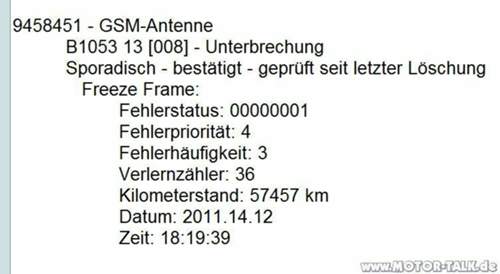

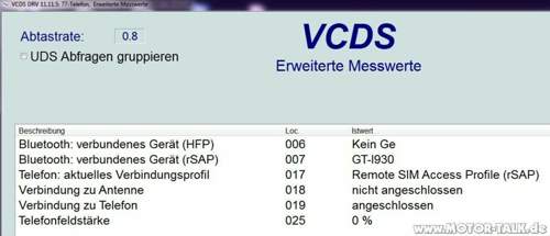

@pool2004
Ich vermute mal, du hast zu 99% ein Antennenproblem! Bestimmt wird bei dir auch nur der Name deines Handys in der MFA angezeigt und nicht der Netzbetreiber.
Was du problemlos kontrollieren könntest, ist der Antennenanschluss am Steuergerät unter dem Beifahrersitz, evtl einmal die Antenne abziehen und wieder stecken. Sollte das nichts bringen, ab zum :)
Ich wüste jetzt auch nicht, was du machen könntest um erst mal über HFP zu koppeln. Ich habe noch diese App auf meinem S3, damit kann ich problemlos zwischen HFP und rSAP wechseln.
Bild 1 mit Antenne
Bild 2 ohne Antenne
Netz
Kein Netz
