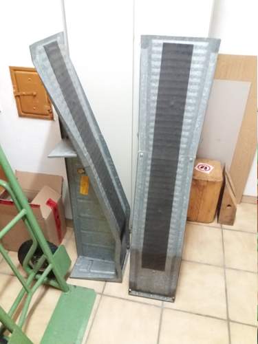

Ich habe mir vor einigen Jahren Auffahrrampen von der Firna Heinemann gebraucht gekauft. Ich finde diese gut, weil sie eine glatte Auffahrt haben.
Sind 23 cm breit, 120 cm lang und 28 cm hoch.
Können je 1000 kg tragen.

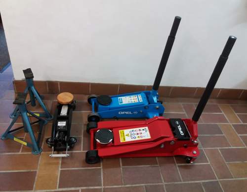

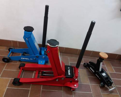

Für max. 225er Reifen, wenn man die Rampen genau positioniert hat. Wenn Du Dich nicht traust hochzufahren oder wenig Platz hast, einfach das Fahrzeug mit großen Rangierwagenhebern gleichmäßig anheben und die Auffahrrampen unter die Reifen schieben.
Habe mir zwei standsichere Rangierwagenheber zugelegt. Einen 2,5 t und einen 3,5 t, beide haben eine Höhe von ca. 50 cm. Siehe Bilder. Den kleinen Discounter-Wagenheber habe ich zum Größenvergleich dazugestellt. Dieser hat aber schon gute Dienste geleistet, besonders bei diversen Ausseneinsätzen.

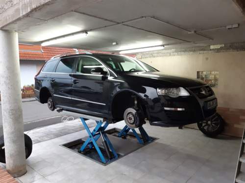

Servus miteinand. Ich hab jahrelang mit Auffahrrampen vor der Haustüre alles mögliche geschraubt. Das geht für dies und das, bei so mancher Abgasanlage, die als langes Stück daherkommt, wird es schon kniffelig. Wenn man dann "in die Jahre kommt", will man sich das ständige unters Auto robben und wieder hervorkriechen nicht mehr antun. Es kommt noch erschwerend hinzu, dass die modernen Fahrzeuge mit ihren tieferen Frontschürzen und breiten Schlappen so gar nicht zu den meisten Rampen passen wollen.
Ich hab inzwischen eine Scherenbühne vom Chinamann, die tut ihren Dienst, und ich kann zumindest 80 cm hochheben, bevor das Fahrzeugdach mit der Betondecke des Carports kollidiert. Da kann man sich wenigstens mit dem Höckerchen danebensetzen und an den Achsen arbeiten. Wenn etwas am Unterboden zu machen ist, kommt man wenigstens gescheit mit nem Rollbrett unters Auto und auch wieder darunter hervor. Auch das ist nicht ideal, zumal man z.B. am Schweller nichts gescheit arbeiten kann, weil der Tisch der Bühne ja im Weg ist. Aber auch dafür gibt es kreative Lösungen, z.B. Fahrzeug mit der Bühne hochheben und Hohlblocksteine unter die Räder stellen.

Klar. Das ist so etwas hier. Scheint der Nachfolger zu sein:
https://www.ebay.de/itm/194911690338?...
EDIT: Bild hinzu, sieht bei mir dann so aus. Ich habe die bodengleich eingelassen.

vielen Dank für den Link ud das Bild. Da hast Du ja eine solide Konstruktion. Wirklich beneidenswert. Allerdings musst Du schon einige Arbeiten an Deinen Autos erledigen, um den Anschaffungspreis wieder reinzuholen.
