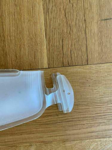

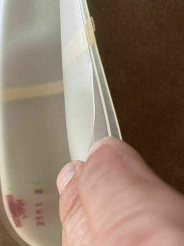

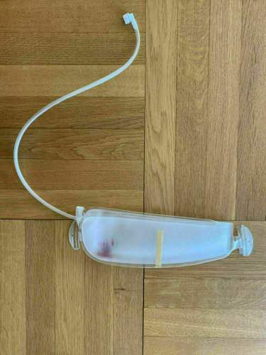

@S-ahne Klasse schrieb am 1. Juni 2020 um 16:30:19 Uhr:
Mein fahrdynamischer Sitz war undicht.
Ich konnte ihn ganz leicht selbst reparieren:
Sitzpolster hochziehen, Luftpolster ausknüpfen, mit Vacuumschweisser den Kunststoff neu schweissen , fertig.
0 € statt 800€
Schale hinter dem Sitz an 2 Schrauben lösen und nach unten abziehen.
Alle Gummibändchen ringsrum aushängen.
Sitzlehne flachlegen und unten wegziehen.
Vorsicht Sitzheizung nicht abreißen.
Dann kommst du von vorn unten an die Luftkissen.
Luftpolster
Luftpolster 2
Der Riss
