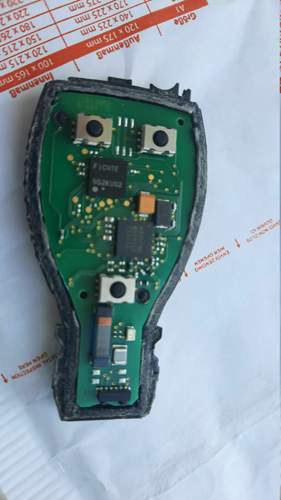

bei meiner Fernbedienung funktioniert eine Taste nicht mehr einwandfrei (Entriegelung). Ich habe hier in den Foren und im Internet geschaut, ob es für den W212 auch entsprechende Leergehäuse gibt, bin aber nicht fündig geworden. Es sieht so aus, dass man einen komplett neuen Chromschlüssel mit neuer Codierung von MB braucht. Es müsste sich um den 3 Tasten Smart Key MB 131, 433 MHz handeln.
Für Hinweise, ob es eine Reparaturmöglichkeit für den Schlüssel gibt, würde ich mich sehr freuen.

Der Schlüssel lässt sich nicht zerstörungsfrei öffnen, daher nur neuer Schlüssel.
Wer sagt das ?
Platine ausbauen neue Taste einlösen fertig ... Gehäusen gibt es im Netz überall.

richtig, ein einmal eingelernter Schlüssel lässt sich nicht mehr bei einem anderen Fahrzeug einsetzen. Was aber geht, ist das Gehäuse (so es unbeschädigt ist) zu verwenden und die Platine vom alten Schlüssel (mit dem defekten Gehäuse) in den neuen Schlüssel umzusetzen. Wenn man sorgfältig arbeitet, sollte es ohne Probleme gehen, auch wenn dieser Weg offiziell bei Daimler nicht genommen wird. Fähige Elektronikbastler können sogar einzelne Komponenten (z.B. die Mikroschalter auf der Platine unterhalb der Tasten des Gehäuses) tauschen.

@Mi_613 schrieb am 3. Januar 2015 um 17:15:21 Uhr:
Also, gestern konnte ich mit der Fernbedienung auch nicht Entriegeln. Tasten für Kofferraum und Verriegeln funktionierten normal. Sehr unangenehm, da mit dem Notschlüssel ja die Alarmanlage losgeht.
Ich habe die Batterie (CR2025) erst mal getauscht. Kein Effekt.
Dann habe ich mich in den Wagen gesetzt, und den Schlüssel ins Zündschloss gesteckt. Dann die Verriegelungstaste gedrückt. Danach die Fahrertür mit Türschalter geöffnet. Schlüssel rausgenommen und die Entriegelungstaste funktionierte wieder zuverlässig!
Es kann also wohl so sein, dass nur eine der 3 Tasten neu angelernt werden muss.
Eine Fehlerhafte Taste muss also nicht unbedingt auf einen mechanischen Fehler deuten.
Statt Wechsels des ganzen Schlüssels, würde ich empfehlen immer erst zu versuchen die Fehlerhafte Taste neu anzulernen.
