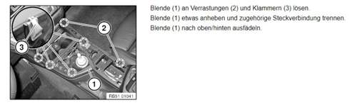

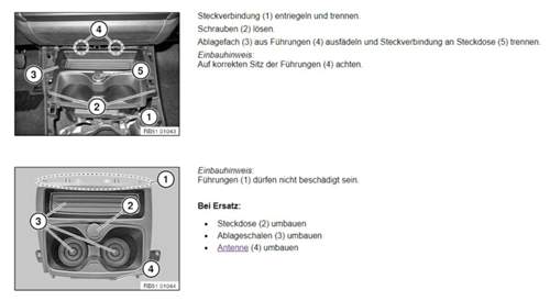

Die Antenne könnte defekt sein. Die ist unter dem Getränkehalter.
Edit: Mittelkonsole ausbauen, dann siehst du sie. Sieht so aus

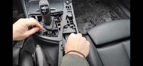

Gibt es circa eine Anleitung, wie man zur Antenne kommt?
Teil dieser Anleitung ist auch der Ausbau der Komponenten der Mittelkonsole.
https://youtu.be/gPETkVL3DUU?feature=shared

Also das funktioniert auch nicht, wenn ich gar keine Geräte dabei habe, weshalb ich auf die Antenne tippe. Im Innenraum habe ich jedoch drei Antennen, frage ist halt, welche ein Defekt hat ;)
Wenn du starten kannst, wenn der Schlüssel direkt über der Antenne liegt (Getränkehalter), wird es wohl die darunter sein, die auf kurze Entfernung zumindest noch ein bisschen reagiert.
