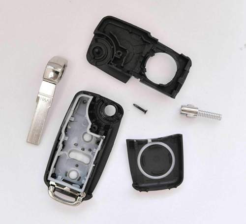

ich habe mir gestern einen gebrauchten Polo 6R1 Trendline gekauft. Ich habe ihn zu einem guten Kurs von einem befreundeten Händler gekauft... nun meine Frage:
Der Wagen hat nur 2 normale Schlüssel ohne Funk. Kann ich einen Schlüssel mit Funk bei VW nachbestellen? Was mich jetzt auch ein wenig verunsichert, ich habe nicht gecheckt ob der Wagen eine Zentralverrieglung hat... das habe ich im Kaufrausch vergessen zu kontrollieren. Ich bekomme meinen Führerschein erst im April und der Wagen steht bis zur Abholung noch in der Halle.
Für den Fall das ich keine ZV habe, gibt es dennoch die Möglichkeit dies mit VW-Teilen nachzurüsten?
Bezüglich der Ausstattung habe ich auch mal die Codes als Fotos angehängt.
Vielen Dank schon mal im Voraus! :)

Ob Du eine ZV hast, kann ich so nicht feststellen.
Wenn du eine hast, kann man Funkschlüssel nachbestellen. Es wird aber weiterhin in aller Regel auch ein neues BCM (STeuergerät) fällig. Der Spaß wird auf jeden Fall nicht billig.
Auch eine komplette ZV kann man nachrüsten. Da lohnt es sich aber schon eher ein anderes Auto zu kaufen...

Ich war vorhin am Wagen und habe nachgeschaut. Mein 6R hat eine ZV und auch einen Funkempfänger. Sprich das kleine rote Blinklicht, innen an der Scheibe. Sorry, ich weiß nicht wie ich es sonst beschreiben soll... :)
Muss ich also in dem Fall nur einen Schlüssel nachbestellen bei VW?

Nennt sich Kontrollleuchte ... Man beachte die PR Nummern, also ZV vorhanden, kommt nun darauf an was für ein BCM verbaut ist (siehe Anhang)

Gibts da einen einfach Weg das rauszufinden?
Teilenummer einschließlich PR Nummer vom BCM ablesen, oder mit VCDS oder ähnliches auslesen, am einfachsten zum Freundlichen mit Fahrzeugschein und nach der Teilenummer des BCM als Ersatzteil fragen, der kann Dir dann auch sofort sagen, ob Funk im BCM verbaut ist. Alternativ Teilenummer + PR hier posten.

"5D0 Trägerfrequenz für Funkbedienung: Ohne Trägerfrequenz"
d.h. neues BCM
@MDC1990 oder du rüstest dir das hier nach .
@polobuddy schrieb am 29. März 2019 um 19:10:29 Uhr:
Wolltest du noch einen Link hier rein posten?
:D
@MDC1990 Ach ja sorry habe wohl vergessen ^^
Hier https://www.amazon.de/.../B003QGFJGU
@Holger44805 schrieb am 29. März 2019 um 18:26:24 Uhr:
d.h. neues BCM
Ein geeignetes BCM kostet wieviel? Sorry für die dummen Fragen, ich hab null Plan von der Technik. :/
