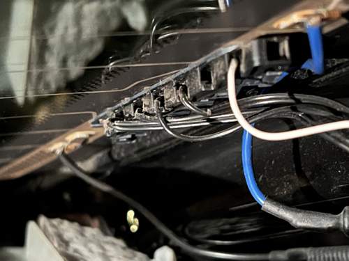

Guten Tag, ich habe folgendes Problem.
Mein Funkschlüssel von meinem E46 hat von heute auf morgen nicht mehr funktioniert.
Egal welchen Knopf ich drücke es tut sich nichts.
Daher dachte ich, der Akku wäre leer.
Habe einen neuen bestellt, gewechselt und wollte ihn neu anlernen, was aber keine Reaktion gab.
Nach den Sicherung habe ich auch geschaut, aber da passt alles.
Jetzt ist die Frage, was es noch sein könnte.
Schon mal vielen Dank für die Hilfe.

Könnte der Empfänger hinter der c Säule sein, oder Unterbrechung der Antenne

Wo genau finde ich den?
Hinter der Abdeckung der c Säule Fahrerseite

Okay danke, kann man es irgendwie feststellen, dass es sicher daran liegt?
Man kann mit einem Multimeter schauen ob an dem dreipoligen Stecker (schlecht erreichbar) Strom anliegt (12volt).
Weiterhin kann man den Stecker zur Heckscheibe mal genauer ansehen ob da evtl kontaktprobleme Auslöser des ganzen sind
Ansonsten probieren mit einem neuen Empfänger (sind zum Glück nicht teuer)

Ist der Empfänger das, was auf dem Bild zu sehen ist?
Empfänger
Ja das ist der Empfänger

Ist das normal, dass die beiden Kabel mit nichts verbunden sind?
Empfänger
Ich schau nachher bei mir mal nach wie es da aussieht
