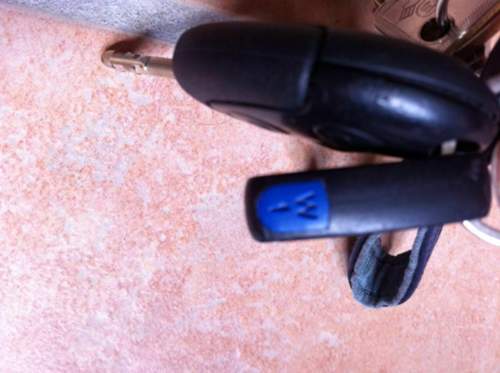

Wie finde ich eigentlich heraus ob ich einen Glastransponder oder Keramik im Schlüssel habe. Das blaue Dingen bei mir am Schlüssel ist so extrem reingepresst, man kriegt das nicht raus.

Nach dieser Liste, müsstest du einen Chip haben, müsste auch auf dem blauen Plastikteil am Schlüssel vermerkt sein, glaube war W1.
FORD FIESTA 2003 2008 Transponder Texas Crypto 4D63 ist Chip.
Themenstarteram 24. Februar 2019 um 16:13
Jup, ist W1 drauf eingekerbt. Dankeeee

Dann ab zu Ford, mit Forscan, wenn du es hast, kann man es selbst machen.
Img-20150509-wa0003
Themenstarteram 24. Februar 2019 um 16:18
Yup, exakt gleich.
Werde dann mal nächste Woche das Steuergerät bestellen und testen ob sich dann nen Schlüssel anlernen lässt. Dann bestelle ich mir nen Schlüssel. Bin mal gespannt :)
Wenn du dann soweit bist und auch eine Funk Fernbedienung hast, würde ich an deiner Stelle, dieses blaue Teil rausfummeln, ganz kleiner Schraubendreher, oder spitzes Messer, geht ganz gut und diesen Transponder in die Fernbedienung einbauen. Bei Ford kostet das meistens 65-100 €.
