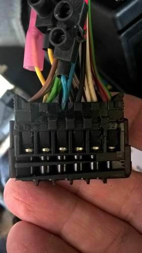

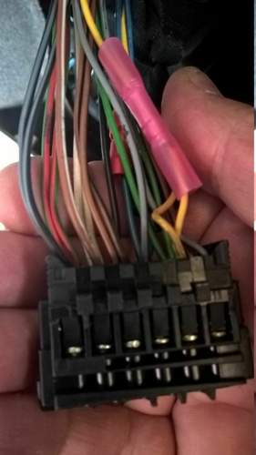

MOIN Michael, danke für die Info. Hast du einen deutschen SL? Kannst du mir bitte mal ein Foto vom Stecker machen, welcher an die Pumpe geht, um zu sehen ob die Kabel die gleichen sind wie bei der US-Ausführung. Vielen Dank, Gruß Dieter

Hallo!
Das mit den 2 blauen Kabeln ist korrekt. Bauj. 1993. Habe beide probiert. Wie gesagt, Steuergerät schaltet ,aber keine Funktion.
Michael
Hallo!
Hier die Fotos vom Stecker:
Klemme 2- 2x rot-grün
4- 2x weiss
6- 1x schwarz
8- 2x blau
10-2x grün
12-1x braun
Klemme 1- 2xschwarz
3-1 x braun
5- braun-weiss
7- hellgrau
9- 2x gelb
11- 1x grau
