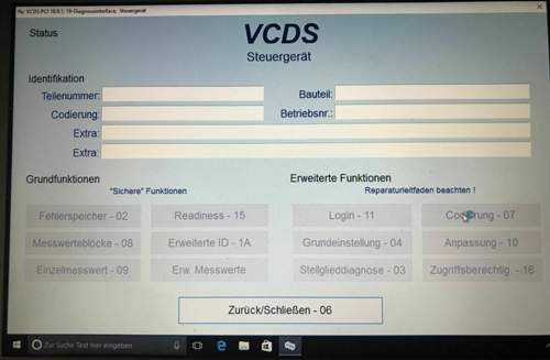

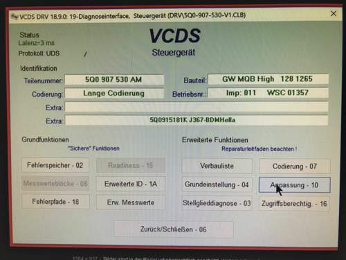

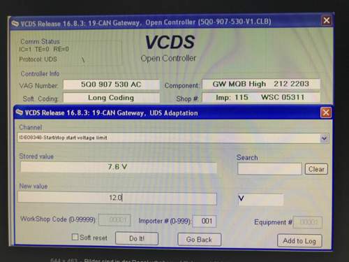

So, die ersten zwei Bilder hab ich aus dem Internet. Bild 1 zeigt das Vorhandensein von Anpassung-10 im Diagnoseinterface. Auf dem zweiten Bild sieht man dann den Anpassungskanal mit der Spannung von 7,6 Volt.
Bild 3 und 4 sind von meinem Touran. Auf dem 3. Bild ist die Funktion Anpassung-10 noch vorhanden, solange das Gateway geladen wird. Und fertig geladen ist es auf Bild 4, dort wurde dann "Anpassung-10" durch "Lange Anpassung-0A" ersetzt. Dort ist dann die Möglichkeit zur Veränderung der Spannung auf 12 Volt nicht mehr gegeben.
