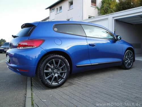

ich bin am Wochenende eine längere Strecke auf der Autobahn gefahren. Es war teilweise sehr nass auf der Straße und da nicht viel los war mußte ich selten vom Gas gehen. Aber wenn ich dann mal bremsen musste fühlten sich die Bremsen wie eingeeist an und der Wagen zog dabei nach sehr stark links. Man musste wesentlich stärker auf Pedal drücken als normal und gegenlenken. Wenn ich dann kurz darauf wieder gebremst habe war alles normal.
Ist das normal? Kann doch eigentlich nicht sein oder?

Die Felgen, die Du da fährst sind ja für den Winter schon ziemlich offen und die Scheibenbremsen sind vermutlich nicht gelocht, von daher kann das schon sein. Hab in der Vergangenheit schon häufiger mal darüber gelesen, dass Autofahrer, die ein besonders offenes Felgendesign gewählt haben, sich über Bremsprobleme bei Matsch und Nässe beschwert haben.

War das nicht irgendwie vom Regensensor abhängig? Bei nasser Straße und freier Autobahn würde der Sensor dann nicht unbedingt eine nasse Bremse vermuten. Eine andere Möglichkeit wäre, dass die Intervalle für das Trockenbremsen für die Felgen des TE zu lang ist. Ich fahre seit ewig ganz normale weitgehend geschlossene Stahlfelgen und hatte solche Probleme jedenfalls noch nie.

Wie schon erwähnt ist das ein bekannter Effekt bei grösseren Bremsscheiben. Wenn lange nicht gebremst wird bildet sich ein Wasserfilm auf der Scheibe und bis dieser beim Bremsen wieder weg ist, bleibt die Bremswirkung eingeschränkt.
Mein Z4 hat die so genannte Trockenbremsfunktion. D.h. bei aktivem Scheibenwischer legen sich die Bremsbacken periodisch an den Scheiben an um sie trocken zu halten. Hat der Golf auch sowas?

Ja hat er auch, aber damit er erkennt das die Bremsscheibe gewischt werden soll, muss eben der Scheibenwischer eingeschaltet sein.
lespauli
Hab grad mal gesucht, bei VW heißt das Bremsscheibenwischer.
