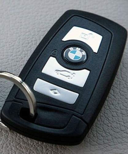

ich habe festgestellt, dass die untere Taste der FB mit der man bei geparkten Fahrzeug das Licht einschlaten kann erst beim 3. Mal drücken funktioniert und das bei beiden Schlüsseln! Die Schlüsselbatterien sind neu. Alle anderen Funktionen klappen tadellos. Kennt das auch jemand?
Gibt es da irgendwo etwas zu programmieren?

Sollten eigentlich nach zweimal kurz drücken klappen (Limousine).

Wobei der häufigste Fehler der ist, dass zu lange die Taste gedrückt wird. Es darf nur ein kurzer Klick sein. Wird zu oft und lange gedrückt, dann sperrt das System und erzeugt auch eine Meldung im Infospeicher, die man mittels Rheingold sehen kann.

F11 BJ 11/2011: 1 x kurz = Licht | 1 x lang = Kofferraum auf

Das ist eine Funktion, die es nur beim F11 gibt. Dort sind die Tasten ja für normal für die Heckklappe und für die Scheibe da. Beim F10 hingegen gibt es Kofferraum und Raute-Taste, wobei letztere für das Coming Home Light zur Verfügung steht (wenn man es nicht umcodiert).

F07 läuft hier so wie der F11, obschon er auf dem F01 aufbaut. Die Belegung der FB-Tasten als auch der Taste an der A-Säule kann man aber umändern.

Korrekt! Daher auch der Hinweis, dass es sich bei mir um einen F11 handelt. Die Funktion "1 x lang = Kofferraum auf" hat der TE zwar nicht, aber auch bei mir ist "1 x kurz = Licht".

Danke,habe wohl immer zu lange gedrückt-einmal ganz kurz funktioniert prima:-)

Im Menü Schlüssel kann man leider nur noch Heimleuchten oder öffnen der Klappe/Scheibe einstellen.
