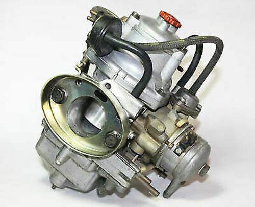

VW Golf 2 (19E)
wollte mal wissen, ob das ein Vergasermotor ist!?
Ich habe in einem Artikel gelesen, dass bei Vergasermotoren die Schubabschaltung nicht funktioniert, d.h. hier auch beim Herunterbremsen Benzin durchgejagt wird, deshalb sollte man hier beim Abbremsen den Leerlauf einstellen, damit er nur mit Leerlaufdrehzahl läuft, wo er viel weniger verbraucht als würde man mit dem Motor herunterbremsen...
Stimmt diese Annahme?

Das ist nen PN und der sollte eine unterdruckgesteuerte schubabschaltung haben war das noch so?!
Auf jedenfall hat er eine.
:) Grüße Jakob
Ja, ist ein PN und der muss eine Abschaltung haben da er G-Kat hat.
So pauschal lässt sich das eh nicht behaupten. Es gibt sehr wohl Vergaser (auch im Golf 2 und da nicht nur beim PN-Motor), die Schubabschaltung können.

4. Der PN hat, wie bereits gesagt, definitiv eine Schubabschaltung.

Wie ist es eigentlich beim RF, hat der eine Schubabschaltung? Oder hängt es vom Baujahr, dem Katalysator etc. ab?
Der 2E2 kann mit einer Schubabschaltung ausgerüstet sein - genauer: Der Vergaser ist der gleiche, nur ein zusätzliches Relais kann verbaut sein, welches die Stromversorgung des Elektroumschaltventils drehzahlabhängig aus- bzw. einschaltet. Die EZs hatten in frühen Baujahren serienmäßig so ein Relais drin. Später nicht mehr :( (meiner nicht). Wie es bei den RFs ist, weiß ich nicht. Die Nummer des Relais sollte 811919096G sein. Kannst ja mal schauen, ob das bei dir im Relaiskasten sitzt.
Meines Wissens fiel die SAS in dem Modelljahr bei den 1.6l Motoren weg, als der RF ins Programm kam. Das müsste '86 gewesen sein.
Die Nachrüstung ist aber nicht sonderlich schwierig.

Interessantes Thema - müsste lediglich das Relais verbaut werden... und wenn ja an welchem Steckplatz? Hatte mir mal notiert auf der Nummer 23, nur gibt es bei mir diesen Platz irgendwie nicht
:confused:
Puhh, ich hatte mir das mal genau angeschaut. Platz 23 müsste ein Zusatzsockel oben auf der ZE sein, der ohne SAS nicht vorhanden ist. Das passt soweit. Ich hab gerade keine Pläne zur Hand, deswegen alles aus dem Gedächtnis und ohne Gewähr.
Das Relais schaltet die Masse des Schubumschaltventils und bekommt 15, 31 und 1. Also Zündungsplus, Masse und das 12V Signal von der Zündspule, für das zumindest das Steuergerät, dass ich mir angeschaut habe, ein Siebglied für die Spitzen hatte.
Beim RF läuft die Masseleitung aber direkt an Masse, nicht über den Umweg eines ZE Steckplatzes. Ich glaube die Leitung läuft in den Innenraum und landet dort vermutlich am "falschen" Pin der auf Masse, nicht an den Steckplatz führt.
Wollte man alles original und sauber machen, müsste man wohl einen Pin am Stecker umstecken, den Zusatzrelaissockel nachrüsten und irgendwoher an der ZE Pin 1 nehmen. Meine Idee wäre daher für eine einfache Naxhrüstung das Relaisgehäuse mit Silikon abzudichten und neben der Zündspule an einem Stehbolzen zu befestigen. Von dort hat man sehr schnell Klemme 1, Klemme 15 und Klemme 31 erst recht.
