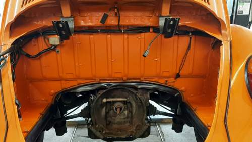

Weitere Dumme Frage, wo finde ich einen guten Masseanschluss im Motorraum auf Beifahrerseite?
@Jan_MUC schrieb am 4. Juni 2023 um 18:48:16 Uhr:
"Normaler Weise" ist auf dem Dreiecksblech ein angeschweißter Massepunkt. Da holt sich auch das rechte Rücklicht die Masse. Das liegt, glaub ich, unter dem Dämmteer.
Ich such mal ein Bild raus.
der "Stevie"
@steviewde schrieb am 4. Juni 2023 um 18:50:25 Uhr:
der "Stevie"
Voilá!
der "Stevie"
Masse
Perfekt! Vielen Dank! Wird gemacht :-)
